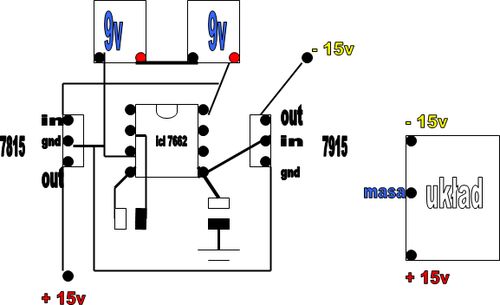

Witam. Wykonałem sobie zestaw filtrów pasmowych, które mają być zasilane napięciem +/- 15V
W związku z tym, że układ zasilany będzie z dwóch baterii 9v, wykonałem przetwornicę napięcia na icl 7662 i dodałem dwa stabilizatory +/- 15V
Napięcia na przetwornicy są ok. ale chciałem sie upewnić jak podłączyć przetwornice do układu. Nie wiem, czy rysunek jest zrozumiały, ale reasumując , to wychodzi na to, że ogólną masą jest minus baterii.Dobrze kombinuję ???

Tak, dobrze kombinujesz(...) ale reasumując , to wychodzi na to, że ogólną masą jest minus baterii.Dobrze kombinuję ???

I jeszcze tak na wszelki wypadek dodam, że schemat na początku wątku jest niepoprawny. Prawidłowo w elektrolitach na schemacie czarna okładka oznacza minus, a biała - plus (tak przynajmniej ja się uczyłem). A więc oba kondensatory powinny być narysowane odwrotnie. Mam nadzieję, że w rzeczywistości są podłączone zgodnie z kartą katalogową.
No i oczywiście brakuje połączenia plusa kondensatora wyjściowego (tego umasionego) z minusem baterii, ale tu też mam nadzieję, że "w naturze" to połączenie jest (gdyby go nie było, to przyczyna przydźwięku byłaby oczywista).

Ależ oczywiście powinno tak być - bo tak jest na schematach w karcie katalogowej. I dobrze, że tak jest w zmontowanym układzie. Chodziło mi tylko o prawidłowość schematu ideowego. W praktyce lepiej jest, gdy plus kondensatora jest połączony jak najbliżej końcówki 3 scalaka - wówczas skuteczność filtracji tętnień jest najlepsza.
