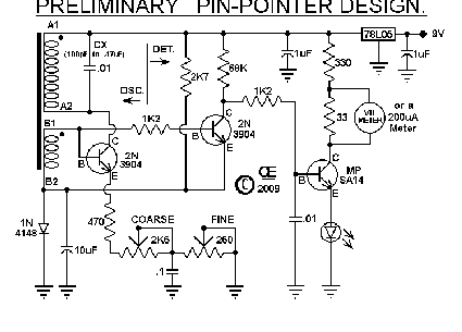

Skonstruowałem sobie malutki wykrywacz metali, tzw pinpointer. Niestety, wykrycie metalu sygnalizowane jest tylko przy pomocy diody, co w wypadku jasnego otoczenia jest mało wygodne. Jak najprościej dorobić do tego urządzenia jakiś mały generatorek, żeby wykrywacz ''dawał głos'' ?

możesz pod diodę podłączyć VCO (generator przestrajany napięciem) i w zależności od natężenia światła będzie Ci generował częstotliwość. Proste VCO można zrobić na NE555.

A jeszcze prostszym wyjściem, choć bez możliwości zmiany dźwięku będzie podłączenie zwykłego buzera z wbudowanym generatorem o określonej częstotliwości.

Co do buzzera może się okazać że na diadzie będzie zbyt niskie napięcie, a jak dobrze pamiętam buzzerki są od 3V, chyb że się mylę.
Postautor: pajaczek » 30 sty 2010, o 16:09
No to dojdzie 1 tranzystor ;) dioda zostaje, buzer między Uzas i ten dodatkowy tranzystor sterowany tym samym tranzystorem co dioda.

Zdecydowałem się na VCO na układzie 555. Takie rozwiązanie jest o tyle dobre, że układ generuje ''stuki'' z częstotliwością zależną od odległości metalu od cewki. Minusem jest dośc duża niestabilność. Po ustawieniu dużej czułości układ sam zmienia częstotliwość dźwięku, ale może to dlatego, że robiłem ''na pająka''. :610:
