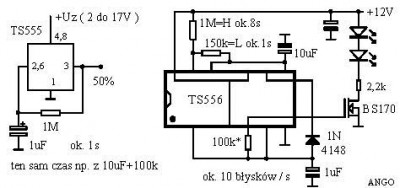

czajnik powiedz mi czy ten układzik który wymyśliłeś będzie spełniał te moje czasy świecenia czy to już będzie w mojej gestii to dograć?
Masz tu chyba max prosty schemat. 555 są szeroko i wszędzie opisane na chyba wszystkie sposoby nie mniej na początku zamieszczam rzadko stosowany max prosty Ge na nim na dwu elementach. Takie robi się też np. na inverterach ale one nie występują pojedynczo i mają małe obciążalności. A 555 bipolarne mają 200mA a C-MOS 150mA. Małą ilość LED-ów można spokojnie sterować wprost z tych kości - nie mniej dodałem MOS-a. Jeżeli zastosowane przez Ciebie nie będą pobierały więcej niż kilkadziesiąt mA to można go pominąć.
Dolna część 556 to w/w Ge. na dwu elementach. Jeżeli nie będzie Ci odpowiadać częstość błysków to wystrczy zmienić R 100k. Lub oczywiście współpracujące z nim C.
Ogólnie, w obowdy czasowe można wstawić potencjometry montażowe ( peerki ) i nimi ustawiać. Ale wtedy radziłbym każdemu dać w szereg np. 1k by nie padał kość gdy któregoś skręci się na minimum.
Górna część to klasyczny Ge. Blokuje dolny na ok. 1s i wtedy LED-y świecą non stop. Następnie uwalnia dolny na ok. 8s i wtedy LED-y migoczą.
Schemat narysowałem tak, by był wstępem do druku.
LED LED-owi nie równy. Myślę, że pod 12V dawałbyś np. 2x5szt szeregowo. Ale podaj jaki prąd chcesz puścić przez jednego LED-a czy jedną połączoną szeregowo 5-tkę bo to wychodzi na jedno. BS170 można stosować do ok. 300mA, jak potrzebujsz więcej prądu to daj np. BUZ11 czy tp.
No i do 5-ciu LED-ów trzeba zmienić 2,2k.
