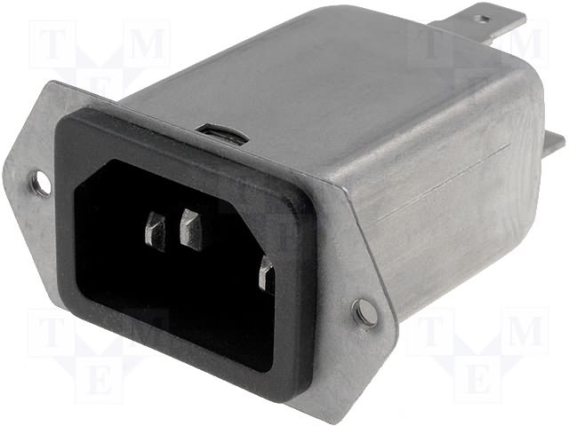

Witam może być w plastikowej ale daj kabel zasilający z bolcem tzn wtyczkę. Zobaczysz w środku zasilacza na rogu płytki jest podłączony zółto-zielony przewód pod śrubkę lub na taki konektor samochodowy to tam podłącz uziemienie. Najlepiej by było jak byś miał filtr przeciw zakłóceniowy taki jak na foto poniżej.
jest to gniazdo z filtrem.
