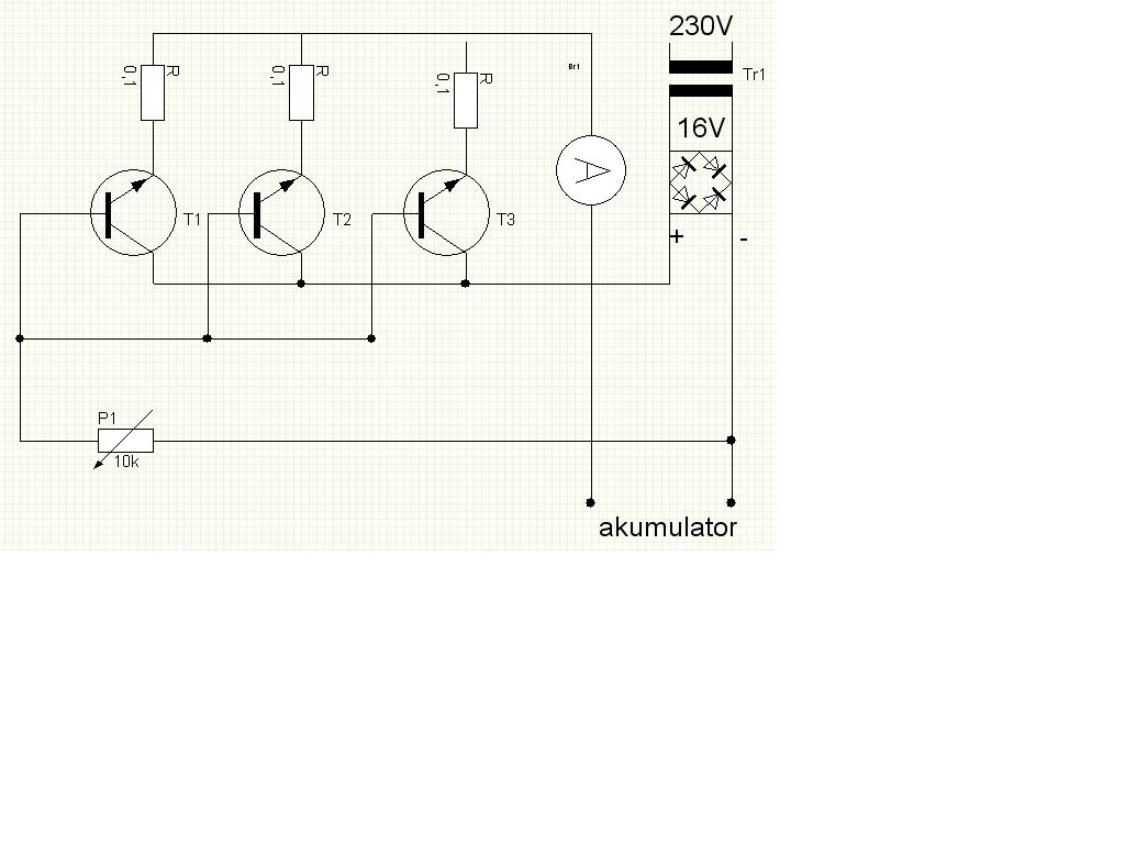

Myślę że nie ma co tu rysować. jest to goły transformator 12V 300W a za nim mostek prostowniczy 35A no i kondensator 30000mikrofaradów. najprostrzy jak się dało bez zbędnej elektroniki. znalazłem taki schemat na tranzystorach kd502 (20A) lecz nie wiem czy działa.
mówią że tym ładują lecz sprawdzałem te tranzystory i są one npn . więc moje pytanie czy do bazy zamiast minusa nie powinno się podać plusa. Co sądzicie o tym schemacie. a może macie jakiś inny. Proszę o pomoc i podpowiedzi. w załączniku zostawiam schematObrazek

a zamieszczam schemat
regulator na tranzystorach

Ja tu widzę klasyczne połączenie równoległe tranzystorw z kompensacją na oporniku emiterowym celem zwiększenia maksymalnego prądu. Analizując jak to działa można go potraktować jako jeden tranzystor bipolarny npn. Tranzystory te mają taką właściowość, że przy maksymalnym prądzie ich β wynosi w najlepszym przypadku 4-10. Tak więc aby go wysterować przy prądzie 20A to prąd sterujący bazy powinien zawierać się w granicy 2A. Zastosowany potencjometr 10k na pewno takiego prądu nie zapewni, pomijając już nawet jego niewłaściwe podłączenie.
Tak ogólnie stabilizacja prądu na poziomie 20A to wyzwanie nawet dla doświadczonego elektronika, stabilizator szeregowy będzie wymagał bowiem ogromnego radiatora ze względu na małą sprawność, a atabilizator impulsowy wymaga wyliczenia i wykonania dławika, co może być problemem nie do przeskoczenia przez amatora.
Nie wierzę również że przy napięciu wyjściowym 16V na trafie 300W uzyskasz prąd ładowania na poziomie 20A ze względu na spadki napięć na wyjściu trafa przy prądzie znamionowym, chodzi szczególnie o stabilizację szeregową, gdzie napięcie po wyprostowaniu nie powinno spadać poniżej 18V przy pełnym obciążeniu.
