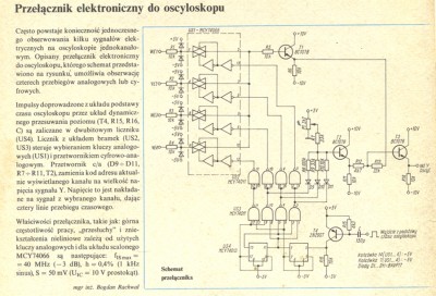

Jak najprościej wykonać ? głownie do oglądania przebiegów TTL w paśmie max 1MHz ?
ma ktoś namiary na jakieś sprawdzone rozwiązania ?

Robiłem dawno temu takie ustrojstwo - jako pracę dyplomową w "Elektryku" (1980 r.)
Układ wziąłem z Radioelektronika o ile pamiętam Nr 10/79. Co prawda przystawka służyła do obserwacji przebiegów m.cz na super oscyloskopie Mini 4 (takie sprzęty były w naszej Pracowni elektronicznej jeszcze na Grottgera - hihi) ale sama zasada uzyskiwania dwóch przebiegów jest niezmienna:
- dwa układy wejściowe, które dopasowywały sygnał do sterowania wejścia Y w oscyloskopie i multiwibrator, który przełączał na zmianę sygnały z tych układów na wejście Y. Trzeba tylko dobrać odpowiednio częstotliwość pracy multiwibratora żeby przebiegi były czytelne.
Na ekranie oscyloskopu widać całe przebiegi - ze względu na bezwładność oka i poświatę luminoforu lampy.

Przystawka niestety musi być analogowa,
bo te wszystkie przebiegi będę synchronizował względem napięcia sieci czyli sinusoidy.
Muszę jak najdokładniej wychwycić moment przejścia przez zero, a że zastosowałem transoptory więc będę musiał dobrać opóźnienie tak aby początek szpilki jak najdokładniej pokrywał się z momemtem przejścia przez zero. W sumie wystarczy 2 kanały ale jak praktycznie rozwiązać problem separacji galwanicznej napięcia sieci i 5V którym zasilane będą transoptory ?
bo komutację dam 10kHz, sygnał z transoptora będę miał na poziomie 0V ze szpilką ok +5V więc na sinus dam dzielnik 1:100 oraz dodam składową stała 10V wtedy sinusoidę będę miał na oscyloskopie nad szpilkami i oba przebiegi nie będą nachodzić na siebie. Czy to w praktyce się uda ??

Idea jest dobra.
Trzeba poprawić tylko wejścia, myślę że LM324 rozwiąże problem impedancji wejściowej i zapewni oczekiwane 1M, ten T4 też do zastąpienia np LM311 by się tu nadał.
Na koniec do przerobienia zasilanie, kluczowym układem tu jest 4066 i to od niego wypadałoby rozpocząć przypasowanie odpowiedniej rodziny 40xx, poszukam AC, jest 5-voltowa, jak nie znajdę to dam HC bo takie akurat mam, też jest na 5V , dopuszczalnme napięcie wejściowe trochę ograniczę ale liczę że zwróci mi się to z nawiązką w postaci lepszej separacji kanałów i wyższej górnej częstotliwości no i oczywiście mniejsze będą zniekształcenia bo chcę oglądać przebiegi analogowe jak zaznaczyłem na wstępie
