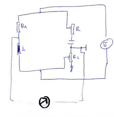

Postautor: Xweldog » 24 lut 2009, o 18:58
Nie, to jest układ mostka z oporem tensometrycznym w jednej gałęzi.

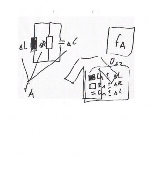

Postautor: pajaczek » 25 lut 2009, o 02:27
Ja bym to próbował zrealizować prościej. Nie wiem czy uda mi się to jasno opisać, ale próbowałem narysować i efekt był chyba jeszcze gorszy ;/
Elastyczna taśma wokół klatki, z możliwością regulacji tak by ściśle opasała klatkę piersiową, w pewnym miejscu mechanizm włącz/wyłącz składający się z 2 styków nasuwających i rozsuwających się ze sobą, czynnikiem sprężystym mogła by być zwykła krawiecka guma. Generalnie to bardziej praca mechaniczno/krawiecka ;) Strona elektroniczna sprowadzała by się jedynie do odczytu załączone/rozłączone.
Ps. Załączę jednak też grafikę, bo bez tej "wizualizacji" chyba się nie obejdzie, z góry przepraszam za jej trywialność, późna pora, myszka odmawia współpracy, pewnie chce już spać :619:

rets1010
Posty:28
Rejestracja:24 lut 2009, o 11:48
Lokalizacja:Szwajcaria
Postautor: rets1010 » 25 lut 2009, o 08:54
Czestotliwosc 1.63MHz. Ale nie musicie tak daleko myslec padly tutaj dobre pomysly. Myslmy moze naraze bez czlowieka moze Najpierw Konzept tego.
Dodano po minucie:
Narysowlem Cewke Opornik itd. ale mozemy wzas tylko jeden z nim albo np cewke in Opornik

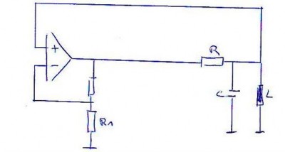

Postautor: rets1010 » 1 mar 2009, o 16:00
Dziendobry, przepraszam ze dopiero teraz odpisuje! Ale niemjalem mozliwosci wejsca do internetu. Chcialby naraze zmierzyc tylko inducyjnosc co mylisz o tym schemaciku
rets1010
Posty:28
Postautor: rets1010 » 1 mar 2009, o 16:02
Albo myslalem o tym mostku tekze jest ciekawy?

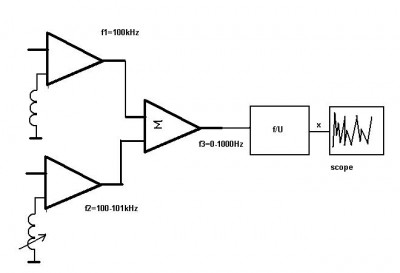

Medicus
Posty:316
Lokalizacja:Londyn
Postautor: Medicus » 1 mar 2009, o 18:33
A może tak bardzo starą i bardzo chytrą sztuczkę pt zdudnienie częstotliwości ?
Jeśli obie cewki wykonamy identyczne to odpadnie nam wiele pracy związanej z kalibracją i kompensacją, wystarczy zadbać aby jedna cewka była sztywna i nie zmieniała indukcyjności, druga jw ma się rozciągać. Na koniec bardzo łatwo przechodzimy z Δf na ΔU np LM2907, LM2917 i już mamy wszystko na tacy, podłaczmy dowolny rejestrator z wejściem X napięciowym i oglądamy.

Medicus
Posty:316
Lokalizacja:Londyn
Postautor: Medicus » 2 mar 2009, o 12:40
Super pomysl!!! Ale co myslicie o tym co ja narysowalem??
Ja ci narysowałem praktycznie to samo, no może dodałem tam deko swojej wiedzy i doświadczenia,
reszta propozycji to tylko i wyłącznie akademickie dywagacje które nie mogą mieć zastosowania w praktyce bo:
1. nie każdy człowiek to Schwarzeneger i nie rozciągnie tensometru siła 100kG -bo wyłącznie wtedy sygnał użyteczny byłby wyższy od szumów całego toru pomiarowego
2. człowiek się poci i tak ktakim syfem że całość musi być hermetyczna, więc wszelkie elementy stykowe odpadają, reszta musi być w obudowie hermetycznej
3. człowiek wykonuje kilkanaście wdechów/min, więc proszę zauważyć ile cykli będzie musiał "przetrwać" przetwornik
Zobacz jak prosty w realizacji jest mój projekt, na początek daj drugi generator RC regulowany aby łatwo podstroić się pod częstotliwość tego z cewką. Tam gdzie masz głośnik będziesz miał wyjście o częstotliwości proporcjonalnej do chwilowej indukcyjności pętli. Jak zechcesz przełożyć to na napięcie to daj jeszcze na wyjściu LM2907 (cała aplikacja LM do 2 oporniki i 2 kondensatory). Zobacz ten link, to jest wykrywacz metali działający na zasadzie zdudnienia:
http://www.cyfronika.com.pl/kityavt3/avt2116sch.htm

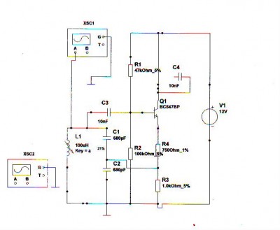

rets1010
Posty:28
Postautor: rets1010 » 4 mar 2009, o 14:03
Prubowalem sobie to w Mulisim poskladac co myslicie o tym ale jeszcze nie gotowe..
Medicus
Posty:316
Lokalizacja:Londyn
Postautor: Medicus » 5 mar 2009, o 13:27
Zobacz uważnie,
w tym linku jest gotowy schemat,
tam nie użyto wzmacniaczy operacyjnych tylko popularnych bramek logicznych CMOS z serii CD4000. Nic nie trzeba symulować, tylko zlutować i układ zadziała od pierwszego kopa, możliwe że jedynie trzeba będzie dobrać pojemności przy bramce która robi za generator LC

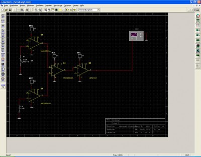

rets1010
Posty:28
Postautor: rets1010 » 7 mar 2009, o 12:21
Wiem, widzialem juz ale jeszcze troche latwiej ....... Symulowalme to na Multisom tzn. zmienialem jw i chodzi tylko chcialbym jescze na Oscyloskopie miec sygnal prostkontny to moze jakis Intergrator (MAX495 i 2 Oporniki)
