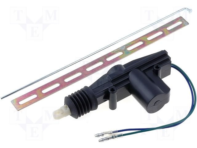

Jeżeli to wygląda tak drastycznie, że nie można "zdrapać farby" na ścianie, to mam następujący pomysł.
Na stojaku, podobnym do tego jak w stojących na podłodze lampach oświetleniowych (o odpowiednio ciężkiej podstawie) należy zamontować siłownik centralnego zamka, stosowany w samochodach. Koszt takiego siłownika, to około 10zł. Oczywiście, potrzebny jest układ dający co pewien czas (np. 30 sek) impuls napięcia 12V na siłownik, a po np 1 sek impuls do powrotu dżwigni do położenia wyjściowego. Skok dżwigni siłownika około 2 cm.

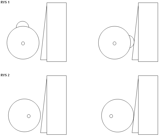

2) A co sądzicie o malym silniczku który obraca prosty wałek z pewną wypukłością która przełącza - rys 1
A inny pomysł to silniczek który obraca wałek o osi niesymetrycznie ustawionej. O ile będzie odpowiednio ciężki lub czymś obciążony to efekt mimośrodowy będzie wciskał klawisz.
Jak znaleźć taki wolny silniczek którego obrót będzie trwał 15 - 20 sek np. na baterię płaską , 9v lub najlepiej baterie AA
Co do siłowników :
A coś mniejszego ? może coś na jakąś mniejszą baterię typu 9 V ?
