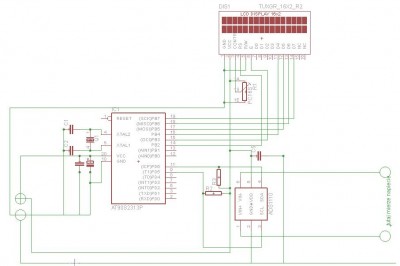

Zbudowałem układ wg. własnego schematu (załącznik pod postem). Bardzo prosty, zadaniem mikrokontrolera jest odczytywać oraz wyświetlać wyniki pomiarów na wyświetlaczu LCD. Napisałem taki program:
Kod: Zaznacz cały
Dim Napiecie As Single , Pga As Integer Dim Addressw As Byte , Addressr As Byte , Pomiarh As Byte , Pomiarl As Byte Addressr = &B10011011 Pga = 1 'Odczytu Cls Do Gosub Odczyt 'Odczyt Pomiaru Cursor Off Gosub Wyswietl 'Wyświetlenie Na Lcd Waitms 250 Waitms 250 Loop End Odczyt: I2cstart I2cwbyte Addressr 'Adres Do Odczytu I2crbyte Pomiarh , Ack 'Odczyt Pomiaru I2crbyte Pomiarl , Nack I2cstop 'Bit Stopu Napiecie = Pomiarh * 256 'Przekształcenie Napiecie = Napiecie + Pomiarl Napiecie = Napiecie * 2.048 Napiecie = Napiecie / 32768 Napiecie = Napiecie / Pga Return Wyswietl: 'Wyświetlenie Pomiaru Na Lcd Upperline Lcd " Nap: " ; Napiecie ; " V" Return
Problem polega na tym, że dokładność pomiarów to ok 1mV, jednak mi jest potrzebna większa dokładność - do trzeciego miejsca po przecinku (0,000V).
Nawet po niepodłączaniu żadnego napięcia mierzonego do punktów Vin+ i Vin- na wyświetlaczu pojawiają się jakieś śmieci, typu 0,009464. Czwarte i kolejne na prawo miejsca po przecisnku non stop się zmieniają. Próbowałem stosować kondensatory 100nF, jednak jedyne co to udało mi się zmienić napięcie do 0,0052647.
Co robić?

Postautor: j_bravo » 28 gru 2008, o 18:40
oddziel zasilanie ADS1110 od reszty
cewki, kondensatory ... kombinuj ;D

Postautor: bartekgajos » 2 sty 2009, o 09:45
Myslę że te 5mV to są już szumy ( i tak już są małe ).
Czy masa analogowa i cyfrowa jest połączona w jednym punkcie??
Czy stosujesz oddzielne zasianie na część analogową i cyfrową??
Czy stosujesz dławiki??
Czy kondensatory blokujące 100nF są podłączone bezpośrednio do pinów zasilających scalaki??
Czy czujnik jest dobrze ekranowany??
Czy płyta jest dobrze ekranowana??
Czy część nanalogowa jest zasilana ze stabilizatora liniowego lub LDO??
Czy przetwornik ma jakiś offset wejściowy ( jeżeli tak to trzeba go zniwelować )??
pozdrawiam
Bartek

Postautor: Mortan » 2 sty 2009, o 10:43
Tak, w jednym.
Jest to samo zasilanie, ale część cyfrowa ma odzielne linie dla plusa.
Są blisko, ale nie bezpośrednio na nich.
Właśnie nie. Dzisiaj kupiłem kabel ekranowany do połączenia mostka tensometrycznego z wzmacniaczem. Przypuszczam, że zmniejszy on jeszcze bardziej zakłócenia.
Jak wykonać takie ekranowanie płytki? Wystarczy włożyć w pudełko wyścielone folią aluminiową u góry i na dole?
Tak.
Do zbijania offsetu na wzmacniaczu mam potencjometr.
Do wzmacniacza dobudowałem jeszcze filtr dolnoprzepustowy, teraz udaje mi się odczytywać w miarę stabilnie wyniki z dokładnością do trzeciego miejsca po przecinku. Więc problem chyba rozwiązany...
