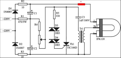

Witam. Jakiego elementu uzyc zamiast rezystora R w ponizszym schemacie bym mogl sterowac rezystancja tego ukladu Tzn sterowac podczas rozladowania lampy. Moze tyrystor??

trystor nie zabardzo - tu juz jest prad staly ten rezystor ogranicza prad plynacy przez lampe - poco chcesz go wymieniac ?

Poniewaz takie zadanie musze zrobic do szkoly:( I ma to byc jakas sterowana rezystancja, ale nie jakis tam opornik regulowany

hehe to tak jak u mnie :) pomysl nad jakims sterowanym tranzystorem polowym wytrzymujacym 10 W no chyba ze juz cos wykombinowales sam to wtedy si pochwal ;)

Napięcie jest już wyprostowane, odfiltrowane,
więc wystarczy zwykły LM317 w układzie
regulowanej stabilizacji prądu

Za duży potencjał dla LM317.
ale różnica potencjałów będzie niewielka i zależna od przepływającego prądu,
moja sugestia jest jak najbardziej poprawna

Napięcie jest już wyprostowane, odfiltrowane, więc wystarczy zwykły LM317 w układzie regulowanej stabilizacji prądu
Niby tak, masz rację. Ale jeśli dobrze pamiętam układ, to tam nadal jest rezystor w pętli i to dużej mocy (zależnie od prądu). Czyli kółko się zamyka - jeśli dobrze zrozumiałem, to miało nie być rezystora regulowanego? Nie mniej jednak jakoś ten prąd trzeba regulować.
Nimek, czy są jakieś "założenia" do tego projektu? Jak ma być regulowany prąd: napięciem pomocniczym, czy czymś w tym rodzaju?
