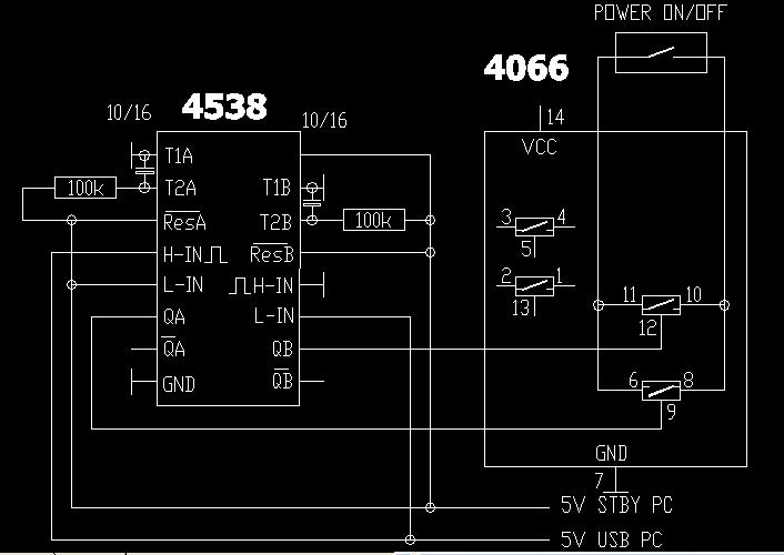

Postautor: Medicus » 12 lis 2008, o 22:21
zrób sobie generator astabilny na 4538, jest podwójny więc pierwszy wyzwalaj zboczem narastającym a drugi opadającym. Napięcie zasilające weź z 5v stby a wyzwalać będzie +5v usb. Będziesz miał szpilkę zarówno przy właczaniu kompa jak i przy jego wyłaczaniu. Mikrostyk zdubluj równolegle kluczem analogowym np jednym z kluczy 4066 (najlepiej 74HC4066) właczenie klucza realizować będzie wyjście przerzutnika
Aha, albo urzuyjesz 2 pary kluczy albo musisz dać 2 diody 1n4148 aby zsumować wyjścia z obu uniwibratorów
Prawda że proste ? :604:

Postautor: Medicus » 13 lis 2008, o 21:00
To może prościej: uruchom najpierw uniwibrator, dodałem 2 diody abyś widział czy podaje impulsy. Czas trwania impulsu dla R=100k i C=10uF wynosi około 1s więc łatwo je zaobserwować, potem zestyk się rozwiera więc możesz korzystać z innych przycisków wieży, tak jak dodałeś w poprawkach.
W tej wersji zastosowałem kontaktron, równie dobrze możesz dać miniaturowy przekaźnik na 5V. Układ wygodnie umieścić w PC ale wtedy ciągniesz 2 kabelki, jak kontaktron i 4538 podepniesz pod 5V stby wieży to wystarczy ci tylko do wieży doprowadzić kabelek USB
Z kontaktronem
