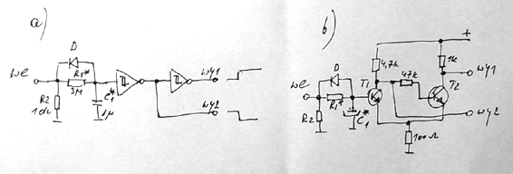

To ma być projekt jakiegoś układu czyli muszę wszystkie elementy wyliczyć potem zrobić symulacje w programie Pspice i wykonać ten układ w formie namacalnej i zmierzyć realistycznie czy załozenia się zgadzają

Postautor: Marian B » 19 paź 2008, o 22:49
W tym układzie też można wszystko wyliczyć.
To może lepiej, układ czasowy na przerzutniku Szmitta z wykorzystaniem elementów dyskretnych. Wszystkie elementy można wyliczyć, działanie zasymulować.
Na wyjściach można jeszcze dodać dwa bufory na tanzystorze, zostanie wyeliminowany wpływ rezystora emiterowego (100Ω) na kształt sygnałów wyjścowych.
