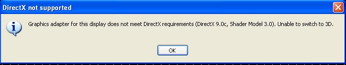

Kiedy próbuję w Altium Designer Summer 08 włączyć podgląd płytki PCB w 3D wyświetla mi się komunikat jak w załączniku.
DirectX 9.0c jest zainstalowany i poza tym programem nie mam z nim problemów.
Czy ktoś wie o co chodzi?

Pixel Shader 3.0 ?? Jaką masz kartę graf??

Postautor: Press » 27 wrz 2008, o 18:31
Radeon 9600
Postautor: pajaczek » 27 wrz 2008, o 21:05
No to wg. np. Tego obsługuje tylko shader model 2.0 a wymagany jest 3.0
Ale to tylko moje przypuszczenia co do problemu. Nie jestem użytkownikiem produktów Altium.... nie stać mnie ;/
Ps. A żeby nie było tak czarno, gdzieś mi się obiło, że są programiki umożliwiające oszukanie systemy DirectX... ludzie próbowali w ten sposób oszukać gierki wymagające shader 3.0 na kartach 2.0... w grach to się sprawdza podobno średnio, ale w Twoim przypadku wydajność nie jest aż tak niezbędna, więc może warto spróbować?? Daj znać jak Ci poszło, może się jeszcze komuś przyda.
