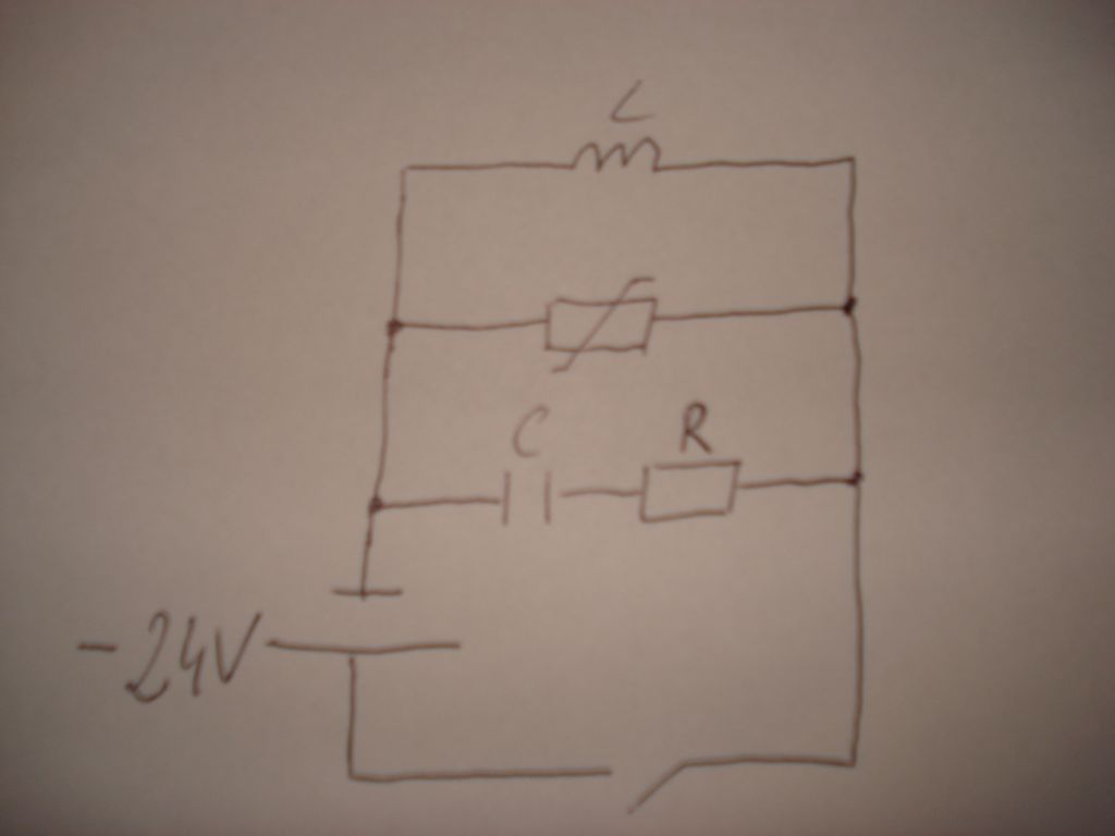

Witam!
Chodzi o podanie zasilania na cewkę przez przekaźnik, jak dobrać pozostałe elementy, żeby przekźnik przy rozłaczaniu się nie lepił (zwrot energii z cewki). Układ zasilany ze źródła napięcia stałego 24V, max obciążalność źródła 2A, cewka Pmax= 35W, R,C,warystor=?
Pzdr

Postautor: Medicus » 25 wrz 2008, o 21:11
Ja bym zastosował avalanche diode czyli cos typu zenerka ze zintegrowanym tyrystorem tak na 100-150V bo to indukujące się napięcie będzie głównym "spawaczem"

Postautor: MRCZ » 26 wrz 2008, o 16:50
Medicus dzięki za odp. A czy mógłbyś podać schemat układu i typy elementów jakie bym miał użyć?

Postautor: Medicus » 26 wrz 2008, o 17:20
Zajrzyj do katalogów Sankena,
tam są przykłady aplikacji,
Avalanche Diode to np RZ1150
