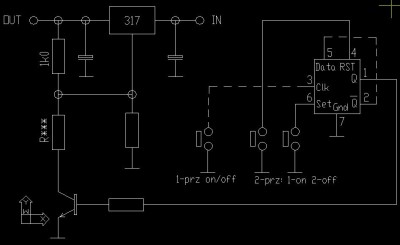

to nie prościej zrobić to np na regulowanym stabilizatorze LM317 ?
wtedy zwykłym tranzystorem npn bocznikujesz do masy rezystor i masz zwiększenie napięcia, a tranzystor wysterowujesz np z przerzutnika 4013, a jak chcesz to dajesz 2 switche i przerzutnik RS, wtedy każdy switch załacza inne napięcie
Przykład
Ostatnio zmieniony 18 wrz 2008, o 22:47 przez Medicus, łącznie zmieniany 1 raz.

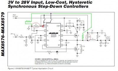

Tutaj masz przykład z Maxima, dodajesz drugi dzielnik (na zielono ci zaznaczyłem) i potem przełaczasz je na wejściu wzmacniacza błędu::
Step down Ext -sw
