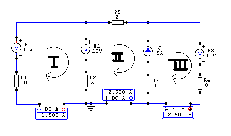

Nie wiem czy w odpowiednim dziale napisałem.. Mam takie bardzo (zapewne) proste pytanie dotyczące obliczania prądu w układzie metodą prądów oczkowych. Układ jak w załączniku. Nie wiem jak 'ująć' w równaniach źródło prądowe J.
Piszę tak:
I * (R1+R2) - II * R2 = E1-E2
-I * (R2+R3+R5) + II * R2 - III * R3 = E2
-II *R3 + III * (R3+R4) = -E3
Domyślam się, że trzeba jakoś wziąć pod uwagę wiadomą J, czyli prąd płynący w gałęzi R3. Tylko nie wiem jak :( Mógłby mi ktoś to wyjaśnić pokrótce?
Proszę o wyrozumiałość, jestem bardzo początkujący.

Całkiem naturalnie: źródło prądowe wymusza przepływ określonego prądu, a więc w tym przypadku można napisać równanie (prąd oczka III) - (prąd oczka II) = (wydajność źródła prądowego). Ale równań bilansu spadku napięć i sił elektromotorycznych dla oczek II i III nie da się napisać, gdyż napięcie na zaciskach źródła prądowego może być dowolne. Zamiast tego trzeba napisać takie równanie dla "oczka" większego (obejmującego II i III łącznie, czyli kolejno elementy R5, E3, R4, trzeci amperomierz, drugi amperomierz, R2 i E2).
Tak więc mamy nadal 3 równania, ale są to:
- równanie dla oczka I
- równanie dla oczka II+III
- równanie dla źródła prądowego, o którym wspomniałem w 1-szym zdaniu.
Domyślam się, że wskazania amperomierzy są w tym zadaniu do zweryfikowania (inaczej nie trzeba byłoby liczyć prądów oczkowych, bo amperomierze są włączone tak, że akurat je wskazują), ale pewnie nie jest to wszystko, o co chodzi.
Czy już wszystko wyjaśniłem?
Pozdrowienia

To mam równania:
I * (R1+R2) - II * R2 = E1 - E2.
II * (R2+R4+R5) + III * (R2+R4+R5) - I * R2 = E2 - E3
II * (R2+R3+R5) - III * (R3+R4) = J
Mógłbyś zweryfikować czy Cię dobrze zrozumiałem?

Niestety, niezupełnie. Pierwsze równanie jest oczywiście dobre. Rozpatrzmy więc teraz w pierwszej kolejności trzecie równianie: powinno być III - II = J. Zauważ, że jak będziesz mnożył prądy przez rezystancje, to wynik wychodzi w woltach, i już z tego względu nie mogło być tak, jak napisałeś, bo po lewej stronie byłyby wolty, a po prawej ampery. Poza tym to prąd III ma kierunek zgodny ze źródłem J, a prąd II - przeciwny, więc znaki muszą być odwrotne w stosunku do twojej wersji.
Teraz przejdźmy do równania drugiego. W tym równaniu należy rozpatrzeć oczko, tak jak napisałem poprzednio, R5, E3, R4, trzeci amperomierz, drugi amperomierz, R2 i E2. W tym oczku prąd II płynie przez R2 i R5, prąd III płynie przez R4, a prąd I płynie przez R2 "pod prąd" (jeśli rozpatrujemy to oczko zgodnie z ruchem wskazówek zegara). Tak więc lewa strona związana z prądami wygląda następująco: II * (R2+R5) + III * R4 - I * R2. Po prawej stronie związanej z siłami elektromotorycznymi w oczku mamy to, co napisałeś (E2 - E3).
Zadanie można też rozwiązać przyjmując inne prądy oczkowe, tak, aby jedno z oczek wygądało tak, jak oczko przeze mnie rozważane, czyli przykładowo prądy I i III zostają takie, jak narysowałeś, a prąd II rysujemy jako powiększone niepełne kółko ze strzałką zaczynające się np. w okolicy E2, potem przecinające gałąź (J , R3) i w okolicy E3 rozpoczynające "obejmowanie" prądu oczkowego III. Można byłoby w takiej sytuacji ewentualnie przekształcić schemat tak, by gałęzie (I , R3) oraz (E3 , R4) występowały w odwrotnej kolejności, i nie było potrzeby obejmowania jednego oczka przez drugie. Jeśli opis słowny jest niejasny, to mogę jutro (a właściwie już dziś) zrobić rysunek.

Ja rozwiązuje te układy równań wzorami Cramera. Już rozumiem co miałeś na myśli robiąc to oczko "po całości" (II i III). I ok, mam 2 równania. Ale wciąż nie wiem jak ułożyć to trzecie. III - II = J, ale jak to podstawić do macierzy rezystancji? Hmm..

Wydaje się, że jeśli chcesz mieć równania w postaci macierzowej z macierzą rezystancji, to muszą być tylko 2 równania i 2 niewiadome ( przykładowo I i II ), a tam, gdzie w drugim równaniu mamy III, należy podstawić II+J, oraz dokonać redukcji wyrazów podobnych i przenieść człony związane z J na prawą stronę jako wiadome.
Można też przyjąć, że macierz będzie mogła zawierać również wyrazy, które nie są rezystancjami, i wtedy nie ma problemu: J na prawą stronę, a po lewej stronie współczynniki 1 i -1.
