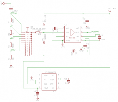

Schemat

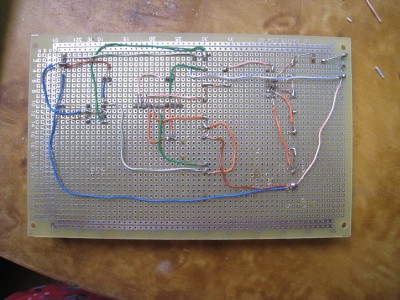

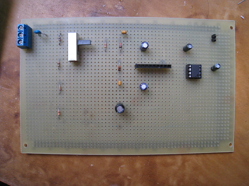

Foto góra
Foto dół

Sprawdziłem kość bez obciążenia i działa tak jak powinna więc problem jest gdzieś w układzie ale nie wiem gdzie. Wszystko poskładałem zgodnie ze schematami aplikacyjnymi przetwornika TRUE RMS i 7660
Obrazek
Figure 13A
Obrazek
Figure 4

Błąd przy montażu,
sprawdź szczególnie linię ujemnego napięcia czy nie przywiera,
po prostu pomierz coś, napięcia prądy wtedy coś pomyślimy,
bo patrząc na fotkę płytki to wychodzi że zamiast przetwornika AD736 masz wlutowany jakiś scalak w SIL8, a te przetworniki TrueRMS są dostępne w Analogu tylko w obudowach SOIC8. Maxim też nie używa obudów SIL tylko DIP16 więc pojęcia nie mam co za sheeta tam władowałeś i jeszcze chcesz aby to działało.

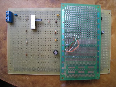

Moje AD736 wygąda tak tylko że udało mi się go dostac jedynie w SMD to mam go na osobnej kanapce. Tu masz foto z kanapką
Kanapka z AD736

Złozyłem układ już. Okazało się że problemem były odwrotnie zamontowane diody. Katoda to ta z czarnym paskiem a nie anoda. Myslałem odwrotnie ale już wszystko naprawione. Napięcia są takie jak powinny. Teraz jak już układ mam złożony to muszę zaprogramować ATMege32 w BASCOMie tak aby wyświetlała wartość napięcia na LCD. Na schemacie mam wejście woltomierza z zakresami oraz wyjście z przetwornika TRUE RMS AD736. Teraz chcę z tego wyjścia wejść na makietę ZL3AVR. Wejdę na wejście J4 -> wzmacniacz -> ADC ATMegi no i wyświetlanie na LCD. Niegdy nie programowałem jeszcze takich rzeczy. Co musze uwzględnić przy woltomierzu w programowaniu? Ktoś może ma pomysł na zaprogramowanie?
