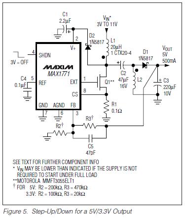

Mam problem z uruchomieniem przetwornicy na MAX1771. Schemat wziąłem z noty aplikacyjnej (strona 13). Problem polega na tym że na wyjściu zmiast 5V jest 0,1-0,4V :( Po podaniu napięcia wejściowego 3V-10V, max1771 strasznie sie nagrzewa. Zastosowałem tranzystor IRFZ48, czy to on powoduje błędne działanie układu czy może cewki są złe? Dławiki kupiłem w TME:
http://www.tme.eu/dlawik-...v-200-m2_0.html
Nota aplikacyjna max1771:
http://pdfserv.maxim-ic.com/en/ds/MAX1771.pdf
Co jest nie tak? Bardzo proszę o pomoc!

500mA i tranzystor zewnętrzny ??
poszukaj lepszego scalaka na swoje potrzeby,
przy takim prądzie śmiało dobierzesz z kluczem wewnętrznym

Masz jakieś propozycje innego scalaka??

Powiedz cos więcej.
Jaki zakres napięć wejściowych
jakie napięcie i maksymalny prąd wyjściowy.
i czy potrzebny SHDN?

Zakres napięć wejściowych 3V-10V, na wyjściu na być cały czas 5V, prąd ok 500mA. SHDN podłączony do masy.
