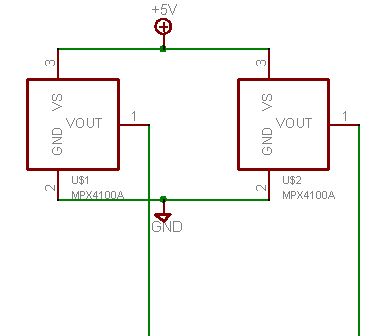

mam dwa czujniki ciśnienia, czujniki na wyjściu dają od 0.2-4.8 V. ja potrzebuję dokładnie różnicę tych dwóch napięć wyjściowych, U1-U2. Proszę o pomoc...

Polecam zastosować wzmacniacz operacyjny, myślę że to nie takie trudne...
Jeden układzik i już... Projekt można bez problemu wykonać samemu

podpinasz najzwyklejszy WOLTOMIERZ który już z samej definicji mierzy różnicę napięć na zaciskach,
do kompletu brakuje jedynie oporników na wyjściu czujek, podciągających lub do masy w zalezności od typu czujki, musi to być gdzieś w nocie czujek, no i jedyny problem to dobranie rezystancji wewnętrznej woltomierza w zależności od wartości tych oporników

mam dwa czujniki ciśnienia [...] potrzebuję dokładnie różnicę tych dwóch napięć wyjściowych, U1-U2.
Korzystniej jest stosować czujnik różnicowy np. MPX5100DP (lub inny bardziej czuły). Jeśli masz już czujniki ciśnienia absolutnego, to poczytaj o wzmacniaczu odejmującym np. tutaj
