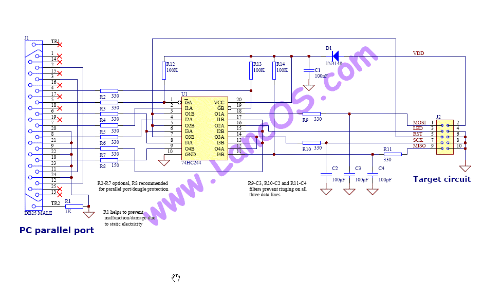

Postautor: mario832 » 18 mar 2008, o 13:07
DZIAŁA!!!! ,wszystkim moim problemom był winny stk200. Po zamontowaniu 74HC244 we wtyczce, wyciągnięciu ekranowanych kabelków,wszystko śmiga że aż pięknie!!! ;)
Wniosek: 90% sukcesu to staranne wykonanie programatorka (warto poświęcić więcej czasu).
Zapomniałbym,ten programik do testów też jest bardzo przydatny sprawdza czy programator jest sprawny w 100%,polecam.Daje schemat mojego programatorka:
UWAGA:!!! rezystory R2-R8 dałem 390Ω ,dioda schotkiego (ze względu na niskie nap. przewodzenia ok. 0,2V ,dzięki temu na kostce mam 4,8V!!!) ,a rezystorów R9,10,11 i kondensatorów C2,3,4 ma nie być!!!. POZDRAWIAM ;) :597:
