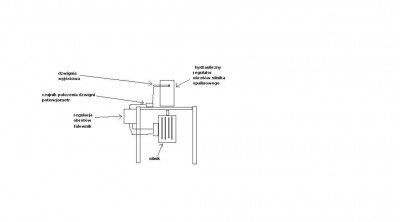

Moze rysunek wam ułatwi.
Przedstawia on projekt finalny ale na razie wystarczy mi sama regulacja obrotów bez połączenia z dzwignią.
A działa to tak ze ustalam obroty do wymaganych i wtedy dźwignia hydrauliczna zaczyna zmieniać położenie i powinna korygować obroty czyli ustalać z powrotem zadaną prędkość.
Ja jestem w posiadaniu takiego urządzenia ale pneumatycznego i jego zapotrzebowanie na powietrze jest ogromnie co zmusza mnie do szukania elektrycznego rozwiązania.
Proszę więc o podpowiedzi

Czy dobrze rozumiem - w zależności od położenia dźwigni wyjściowej silnik powinien się kręcić z odpowiednią prędkością.
Jeżeli urządzenie ma dopiero powstać i nie masz jeszcze żadnych elementów to tak jak wspominaem przemyśl silnik asynchroniczny, trójfazowy + przemiennik - jeżeli możesz wydać trochę więcej na lepsze urządzenia ale za to droższe to sugeruję zarówno silnik jak i przemiennik firmy SEW (powinien wystarczyć najprostszy przemiennik Movitrac B).
Jeżeli ma być najtaniej to silnik np. Besel a przemiennik np. Hitach lub Telemecanique (jeżeli chodzi o przemiennik to różnica w cenie nie będzie znacząca).
Marek
