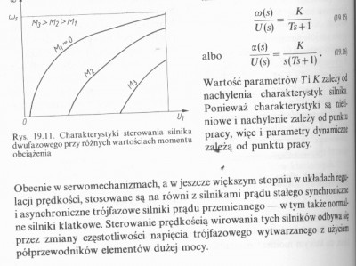

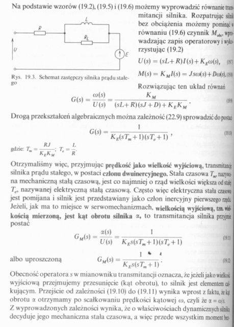

Przepraszam pomyliłem się opowiedz do zadania 8 powinna brzmieć :
Ad 8 Element inercyjny pierwszego rzędu transmitancja : G(s)= k / (1+sT)
Obrazek
Zamieszcze materiały skąd to się bierze.Prosze o sprawdzenie pozostałych pytań.,

Postautor: 000andrzej » 29 lut 2008, o 23:26
To co załączyłeś dotyczy prądu stałego. Poza tym wzór końcowy jest inny, nie mówiąc, że bardziej rozbudowany. Poza tym na wyjściu masz mieć prędkość obrotową a nie amplitudę, jak na wykresie. Poszperaj jeszcze...

Postautor: elektronikopo » 1 mar 2008, o 09:11
Sorki za pomyłke ale w silniku prądu przemiennego jest idetycznie jak w siliniku prądu stałego.
Element inercyjny pierwszego rzędu transmitancja : G(s)= K / (1+sT)
Obrazek

Postautor: 000andrzej » 1 mar 2008, o 10:28
Skoro tak napisane... to wygląda na to, że dobrze. Dopisz jeszcze tylko co oznaczają poszczególne parametry, zmień na osi amplitudę na prędkość i powinno być.
Pozostałe punkty, jeśli ktoś się na tym zna to powinien zaskoczyć, jeśli się nie zna, to wyjaśnienia są dość pokrętnie napisane.

Postautor: elektronikopo » 1 mar 2008, o 10:39
Właśnie zmieniłem na osi y amplitude napięcia na prędkość obrotu. A nie powinny być inne wartości na osi y . Mi się wydaje , że nawet jak gdybym na osi y dał amplitude to by było prawidłowo , bo prędkość obrotu jest zależna od napięcia. A jakie mam paramtery opisać te K i T we wzorze na transmitancje? Jeśli tak to ich nie trzeba opisywać. Jak chcesz możesz opisać te parametry , bo ja nie mam pojęcia co o ich napisać. Prosze o sprawdzenie pozostałych odpowiedzi i w razie błędów poprawienie i dopisanie czegoś do odpowiedzi jak by można było coś jeszcze dodać
