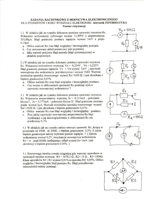

jestem studentem informatyki. mam miernictwo. wykładowca nie umie tłumaczyć, na wykładach
jest teoria. o mostkach, przyrządach pomiarowych, a/c, c/a itd...
a na kolokwiach daje zadania. mam prośbę. umie ktoś to rozwiązać? nie chodzi mi nawet o
gotowce jakieś, chciałbym się tego nauczyć.
to jest forum pasjonatów elektroniki, może tutaj znajdę pomoc?
zna ktoś jakieś linki do stron, na których jest wytłumaczone jak takie coś rozwiązywać?
ewentualnie nazwy książek itp...
z góry dzięki
pozdrawiam.
gg 9364424

Witam kolegę rafal_rr!!
Ja jestem wprawdzie dopiero w 4 klasie technikum, jednak zadania, które Kolega prezentuje, nie są mi obce. Z chęcią wytłumaczę i wyliczę kilka przedstawionych. Dla przykładu policzę zadanie pierwsze:
Dane:
U = 11,099V
I = 333,88uA = 333,88E-6A
bV = 5mV
vA = 0,15uA
ad a) ________
Rx = U/I = 33242,482329 [V/A = Ω]
-> względna niepewność pomiaru rezystancji up_r=pierwiastek_kwadratowy(up_V^2 + up_A^2).
up_V = bV/U = 5mV / 11,099V = 4,5E-4
up_A = bA/I = 0,15uA / 333,88uA = 4,5E-4
up_r = pierw_kwadr(20,25E-8 + 20,25E-8) = 6,364E-4 = 0,6364%
-> Błąd bezwzględny:
|B_bw| = Rx*(100% + up_r) - Rx
|B_bw| = 21,169 Ω
ad b) ________
Jeżeli
Rx^2 < Ra * Rv
to do pomiaru należy użyć metody poprawnie mierzonego napięcia.
Sprawdzenie:
(33242,482329 Ω)^2 < 100 Ω * 1E6 Ω
1105E6 < 100E6 <= równanie NIE spełnione, a więc powinna być użyta poprawnie mierzonego prądu, na rysunku przedstawiono jednak metodę poprawnie mierzonego napięcia => wybrano metode niewłaściwą!
ad c) ___________
W układzie poprawnym (poprawnie mierzonego prądu) wartość Rx obilcza się ze wzoru:
Rx = (Uv - Ia * Ra) / Ia, a więc:
B_syst = Rx / [(5mV - 0,15uA * 100Ω) / 0,15uA] -1 = 0,000912 = 0,0912%
<- widać, że prąd mierzony metodą poprawną jest znacznie mniejszy!
Jeżeli zadania z komentarzem w tym "stylu" zadowoliłyby Kolegę, mogę w ten sposób rozwiązać następne, mogę też zapisać je w innej formie, jeżeli ta jest nieczytelna.
/ jestem tutaj nowy, i jeżeli popełniam jakieś błędy "formalne" proszę o uwagi.
