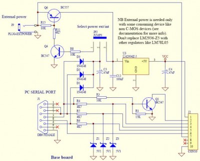

chcę zaprogramować atmegę 8L programem ponyprog 2000 i programatorem przedstawionym na zdjęciu po przez port COM z systemem XP
czy mi to się w ten sposób uda ??

To jest tylko płytka bazowa.
