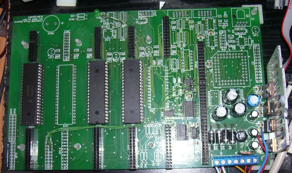

# Sprzętowe możliwości centrali Pojemność do 64 portów - rozbudowa płyty bazowej umożliwia dowolne rozbudowanie centrali (ograniczeniem staje się moc procesora).

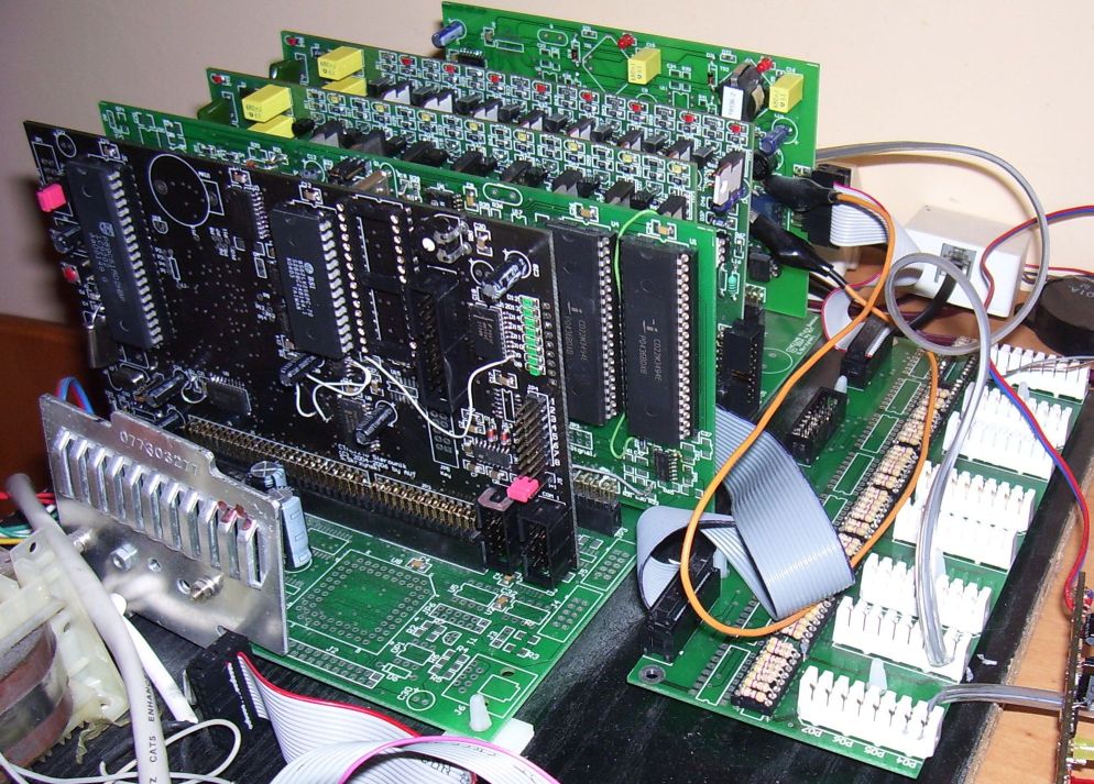

Kilka fotek centrali
Więcej na Link do strony autora

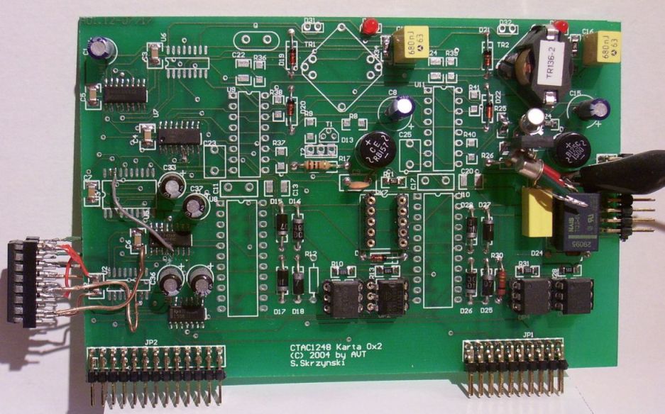

Dobre pytanie. Optotriaki sterują dzwonieniem, przekaźniki zamieniają polaryzację żył po zgłoszeniu się abonenta wywoływanego. Jak łatwo sie domyśleć tylko 6 abonentów na karcie ma taka możliwość. Dlaczego tylko 6:...bo zdjęcia płytek wskazują na jakieś nietypowe rozwiązania: czyżby optotriaki do załączania napięcia dzwonienia(?), zatem po co przekaźniki (w dodatku 6 na 8 abonentów(!?).
1 - buforem jest 74LS06, musiałbym dodać kolejny (ULN2803 w SMD nie miałem pod ręką)
2 - buforem steruje 74HCT259, ma co prawda 8 wyjść, ale dwa są wykorzystane na inne cele, nie mogłem dodać kolejnego 74HCT259, bo musiałbym rozbudować dekoder adresowy na karcie
3 - trochę mało miejsca na 2 dodatkowe przekaźniki i kolejne scalaki

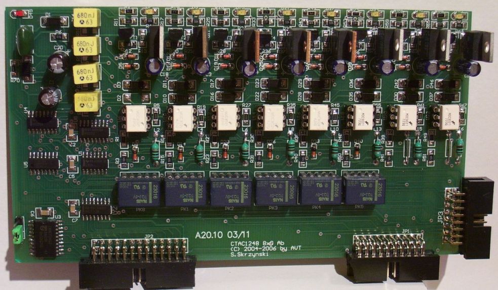

Ciekawe rozwiązanie. W ogóle zespół abonencki wygląda... nietypowo. Jeden tranzystor na abonenta, optotriak dołącza dzwonienie... Czy w założeniach miało to przejść jakieś badania, czy od razu był to projekt edukacyjny?Optotriaki sterują dzwonieniem
Zespół łącza miejskiego wygląda mniej awangardowo
A najbardziej cieszy mnie (u innych
Jeśli to możliwe, to chętnie bym zerknął na kawałek zespołu abonenckiego.
Re: Projekt Centrali Telefonicznej 64 porty
Głównym elementem jest źródło prądowe na LM317T, tranzystor wykrywa czy przez linie prąd. Rozwiązanie takie stosuje wielu producentów central telefonicznych, bo jest kilka razy tańsze niż moduły slic firmy Zarlink (Mittel).W ogóle zespół abonencki wygląda... nietypowo. Jeden tranzystor na abonenta,
To akurat nie jest takie proste. Na linii cały czas jest -24V, a triak aby sie wyłączył potrzebuje poniżej 1V pomiędzy wyprowadzeniami. Ponadto napięcie dzwonienia mogło by zniszczyć źródło prądowe i/lub zakłócić jego pracę.optotriak dołącza dzwonienie...
Badania by przeszło bo spełnia normy. Z założenia miał być to projekt bazowy do prac końcowych w szkołach.Czy w założeniach miało to przejść jakieś badania, czy od razu był to projekt edukacyjny?

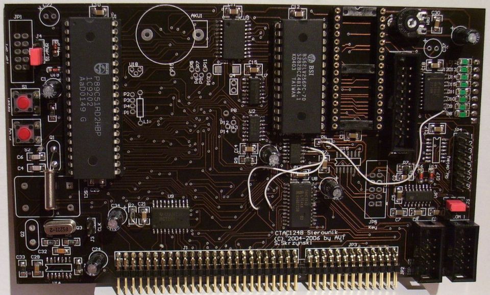

Na stronie autora dodano kilka fotek kart prototypowych. Najciekawsza jest historia karty sterownika. Wykonano 3 karty, kazda z innym CPU.

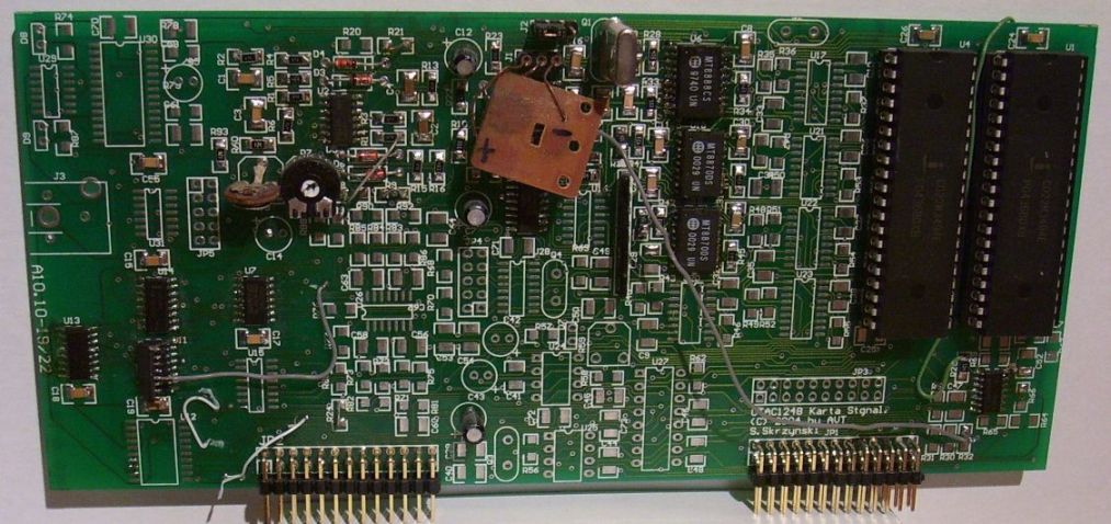

Właśnie przed chwilą skończono pierwszy etap prac nad nową kartą sygnałową:
Wadą starej karty było sterowanie strobami odbiorników DTMF, w konsekwencji działał tylko jeden (MT8888). Pozostałe odbiorniki (MT8870) za późno wystawiały dane.
Ponadto błąd w konstrukcji powodował, że podczas generacji tonu 400Hz występował przesłuch pomiędzy abonentami.
