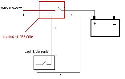

Witam. Mam pytanko jak podłączyć przekaźnik do układu pokazanego na rysunku, dokładnie chodzi mi o to gdzie i jaki kabelek podłączyć bo za bardzo to nie kumam jak to zrobić J. Cała idea tego schematu ma polegać na tym, że przekaźnik ma załączać obieg od akumulatora do dodatkowych wtryskiwaczy w samochodzie, a impuls z którego ma załączać się ten układ będzie czujnik ciśnienia w samochodzie. Dobra czujnik ciśnienia ma normalnie styki zwarte i przewodzi prąd, kiedy ciśnienie wzrasta styki są rozwarte i jest brak prądu i ten właśnie impuls ma załączać przekaźnik żeby prąd dochodził z akumulatora do wtryskiwaczy, a gdy ciśnienie spada to z powrotem odłączyć prąd.
Jednym słowem:
styki zwarte w czujniku to brak prądu miedzy przekaźnikiem a wtryskami
styki zwarte w czujniku to prąd dochodzi z przekaźnika do wtryskiwaczy.

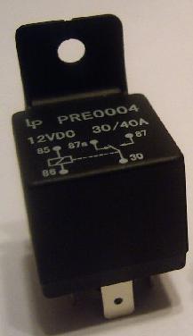

Podłącz czujnik ciśnienia 3 szeregowo w uzwojenie 85, 86. Jeśli prąd przepływa obwód jest zamknięty na stykch 30,87. Czyli podłączasz 30 pod + akumulatora, a 87a pod 1. Jak prąd przestanie płynąć (otwarty czujnik ciśnienia - zakładam, że to jest 0,1 a nie wartość analogowa) wyłącza się przekaźnik i przełącza nam na styk 87a.
87 zostawiasz wolne.

Sorry. Walnołem błąd w najważniejszym, to powinnoo być tak:
styki czujnika zwarte - przekaźnik rozłącza wtryski, styki czujnika rozwarte - przekaźnik załącza wtryski

Przez 85-86 uzwojenie sterujące przepływa prąd (styki zwarte) - włączone jest 30-87. (30-87a rozłączone)
85-86 (styki rozwarte) nie płynie prąd - włączone 30-87a. (30-87 rozłaczone)
Zasilanie 12V na 30, a pod odpowiednie styki podłączasz sobie wtryski.
