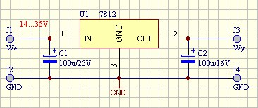

Witam. Mam zasilanie 17,4VDC. Potrzebuje 12-12,5. Jakich konkretnie elementów mam użyć aby to uzyskać ? Słyszałem o stabilizatorach ale nie wiem jaki i jak podłączyć. Proszę o pomoc.
czarutek
Postautor: czarutek » 10 gru 2007, o 10:03
Popularny 7812 da 1A, jeśli Twoje źródło też tyle da. Schemat aplikacji znajdziesz w sieci, w każdej nocie regulatorów serii 78XX.

Ok muszę kupić 7812. A jak to najprościej połączyć ?
czarutek
Postautor: czarutek » 11 gru 2007, o 06:03
Prościej nie można. Przeważnie wymaga radiatora.
