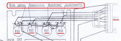

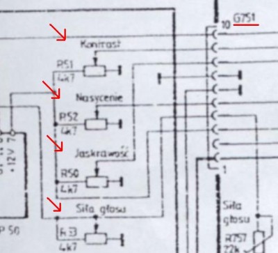

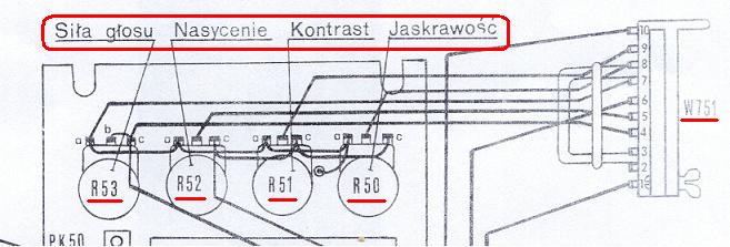

No więc tak:
Jak troche w tym grzebiesz to odrazu będziesz wiedział, że "te okrągłe" na rysunku Regulacja - elementy.jpg to potencjometry - to czym dziadek kręcił jak mu za cicho było albo obraz brzydki (jakiś stary ten TV ;P) i na nich są oznaczenia:
R50, ... R53. Teraz szukamy tego na szhemacie (Orient.jpg)...
... to tutaj: Regulacja - schemat.jpg no i widać że te prostokąciki z "wbitymi czarnymi strzałkami" to to samo; R50, R51 itd. Nawet tak samo podpisane: [Nasycenie] [Kontrast] Chodzi o to że szukasz na schemacie po oznaczeniach tego co masz na rysunku "Elementy.jpg"

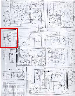

Postautor: elektronikopo » 13 lis 2007, o 19:26
Widać widać tylko gdzie jest Pcz i Wcz. Gdzie UHS i VHS? Gdzie jest moduł TDa531 , tyrystory 199 i tranzystory T101.
Co to za układ który zaznaczyłem. Prosze opisać mi caly ten układ co on robi , opisać najważnijsze jego elementy , co robi ten układ itp wszytsko o tym układzie co zaznaczyłem
Obrazek
Te elementy odnoszą sie do układy który zaznaczyłem . Prosze opisać te elementy i co one robia. Wyjasnić zasade działania tego układu.
Mam proźbe do osób znajacych się na telewizorze jak by ktoś mógł prosze omówić mi caly schemat telewizora. Umawijąc i zaznaczjąc na schemacie głowne bloki wchodzące w skład telewizora i napisanie co one robia. I opisanie głownych elementów tych układów

To jest zasilacz a jak będę miał czas to jeszcze coś napisze

Prosze opisać co to są za układy co zaznaczyłem nie wiem czy dobrze ja zaznaczyłem to wrazie błedu prosze zaznaczyć prawidłowo te układy wchodzące w skład telewizora dokładniej bloki wchodzace w sklad telewizora.Prosze napisać co robia te układy i opisać najwaznijsze ich elementy
Obrazek
yjek
Posty:24
Rejestracja:28 wrz 2006, o 13:53
Lokalizacja:50°47' N 17°04' E
Postautor: yjek » 13 lis 2007, o 20:24
Patrz na swój post, na ten skan w wysokiej rozdzielczości.
Zaczynamy od lewego dolnego rogu nad tabelkami.
Element L801 i C 802, czyli wszystko w kreskowanym prostokącie tworzą filtr przeciwzakłóceniowy, ma na celu eliminowanie przedostawania sie zakłóceń z sieci zasilającej do odbiornika i na odwrót bo mamy tu do czynienia z zasilaczem impulsowym.
L553 to tak jak napisane - cewki na kineskopie które rozmagnesowują go w czasie włączania i chyba też wyłączania odbiornika. Namagnesowane elementy kineskopu negatywnie wpływają na geometrię obrazu. Działa to tak że cewki są molestowane przemiennym prądem o wygaszającym stopniowo charakterze, przy tak zmieniającym się polu magnetycznym cewek elementy ewentualnie namagnesowane tracą ten niepożądany stan.
D703 to mostek prostowniczy Graetz'a, w parze z kondensatorem C205, który wygładza tętnienia napięcia, tworzą podstawowy układ prostowniczy.
Element B700 to bezpiecznik, przy zwarciu nie płonie Ci cały telewizor tylko bezpiecznik się fajczy :611:
Dioda D700 prostuje tylko jednopołówkowo a nie dwu- jak mostek D703.
Cały układ w otoczce z gróbej linii oznaczony jako UMZ 2010 to przetwornica.
steruje ona transformatorem TR 700 po przez tranzystor T601. Zwykły transformator podpięty bezpośrednio do sieci, pracujący z 50-cioma cyklami na sekundę byłby duży i ciężki a taki zasilacz impulsowy zasila się wyprostowanym napięciem po to żeby z wygładzonego prądu zrobić znów prąd zmienny ale o znacznie wyższej częstotliwości; transformator takiego zasilacza impulsowego pracuje z częstotliwością kilkudziesięciu tysięcy cyli na sekundę, transformator jest mały, lekki i nie jest z blach stalowych tylko z rdzenia ferromagnetycznego. Nie będę się rozpisywał na temat przetwornicy bo to generator impulsów sterowany napięciem z tego samego transformatora (ma to na celu utrzymanie napięcia wyjściowego na stałym poziomie - mówimy tu o stabilizacji), układy formowania impulsów i takie tam.
Za transformatorem są diody prostownicze i kondensatory wygładzające napięcie (C714, C711 itd.) No i schemat mi ucięło dalej ale to w zasadzie koniec zasilacza.
