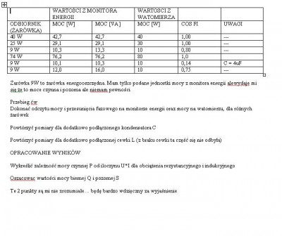

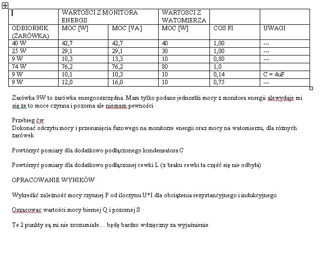

Na labolatorium z elektrotechniki wykonywałem pomiary mocy czynnej, pozornej i kąta przesunięcia fazowego dla różnych żarówek, w tym energooszczędnej, następnie w tej ostatniej kompensowałem moc za pomocą kondensatora. Do sprawozdania potrzebuje wykreslić zależność mocy czynnej od iloczynu U*I dla obciążenia rezystancyjnego i indukcyjnego i niewiem skąd wziąść ten iloczyn U*I ??
problem w tym że miałem poprostu tylko zasilacz, monitor energii, watomierz i do tego podłączone różne żarówki. Odczytywałem poszczególne moce i kąty przesunięcia fazowego (cos fi) z monitora energii i watomierza ale niewiem jak wyciągnąć z tego iloczyn napięcia i prądu ? Jak wogóle powinien wyglądać ten przebieg bo wg mnie robienie wykresu dla 6 punktów troche mija się z celem...
W załączniku tablica pomiarowa oraz przebieg ćw i 2 ostatnie punkty których mi brakuje do pełni szczęścia :). Jeśli ktoś by się tym problemem zainteresował to byłbym bardzi wdzięczny :)

Postautor: pajaczek » 24 paź 2007, o 17:21
Pierwotnie mialem odpowiedziec powaznie i bez czepiania sie, ale poprostu nie moge tak w pierwszym kroku, jesli to Ci nic nie podpowie daj znac, a byc moze podpowiem cos jeszcze.
Na poczatek powiedz mi co to jest U*I - co oznaczamy przez U, co oznaczamy przez I, w jakich jednostkach wyrazamy U a w jakich I.
Teraz popatrz na swoja tabele... cos Ci swita?
Moze jeszcze zastanow sie co to jest moc czynna, bierna i pozorna, jakimi wyraza sie je wzorami i w jakich jednostkach sa mierzone.
Ach... jeszcze pytanie (poza konkursem) w jakim ukladzie (polaczeniu) byl badany uklad. Dokladnosc wynikow i ew. bledy pomiarowe. Ale to pewnie bedzie na ktoryms z kolejnych labow.

Z elektroniki nie jestem orłem, ale ile można wiedzieć po 1 laborce elektrotechniki, ale fakt dałem ciała przecież ta moc jest podana w tabelce :| Czyli po prostu będzie to linia prosta między tymi 6 punktami ?
Po prostu połączony zasilacz z monitorem energii, do tego watomierz i na końcu obciążenia w postaci żarówek różnych mocy. Na koniec do kompensacji mocy biernej kondensator :)
A co do wartości mocy biernej i pozornej to obliczać ze wzorów:
Q=U*I*sin fi
a ta zależność z tabelki podana w VA to moc pozorna ? Tak wnioskuje ze wzoru S=U*I
Czy możecie wytłumaczyc jak wyliczyc krok po kroku tą moc bierną i wyliczyć chociaż tą 1 moc żebym miał jakis wzór ?

więc ta moc podana w voltoamperach to moc pozorna jak dobrze rozumię :)
A jak obliczyć moc bierną tak bardziej szczegółowo ? Bo kombinowałem ale wyniki jak dla mnie nie są zadowalające :/

Postautor: Adamek86 » 24 paź 2007, o 18:45
Więc po przekształceniu:
Q=U*I*cos(pi/2-fi) dobrze?
I podstawiając do pierwszego pomiaru mamy
Q=42,7*cos pi/2 - cos fi dobrze kombinuję ? Problem mam z podstawieniem do tego pi/2 i cos 1 jakie wartosci itd nie potrafie tego rozgryść. Jakbys mógł obliczyc pierwszą moc to resztę bym dał rade :)
Teraz jak wkońcu jest z tą mocą pozorną ? Trzeba ją obliczać czy to ta moc podana w voltoamperach ?
A co do wykresu to będzie linia prosta przechodząca przez początek układu czy sie myle ;>
Sory za ogrom pytań :)

Postautor: Adamek86 » 24 paź 2007, o 22:08
Studiuje transport :)
Co do jednostki to wiem że var
Dzięki wszystkim za porady, moc bierną i pozorną już mam, jeszcze musze załatwic wykres i już chyba ostatnie pytanie :) Czym się różni wykres dla obciążenia rezystancyjnego i indukcyjnego ? To będą 2 proste przechodzące przez środek układu ? Zwykła żarówka ma obciążenie rezystancyjne zas oszczędna indukcyjne czy źle kombinuje ;>? Jakie będą przebiegi ?
