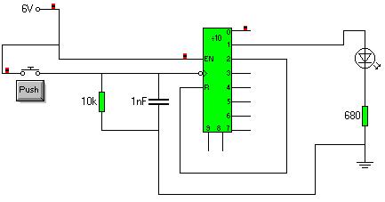

brak możliwości założenia isostatu zmusza do założenia układu elektronicznego który działał by z przyciskiem stykowym (raz naciśnięcie załącza się bramka i przepuszcza drógi raz -wyłącza? coś na układzie 4017 itp myślę?

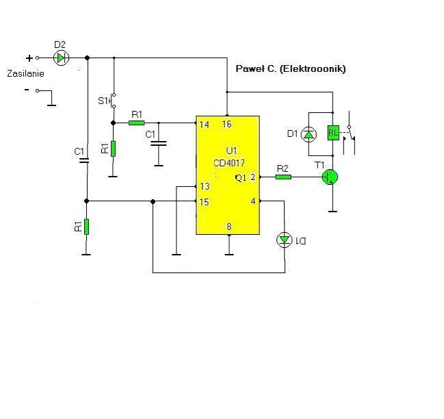

dostałem od chłopców z elektrody

Postautor: leniwiec » 22 paź 2007, o 23:21
R1-100k
R2-5,1k
R3-4,6k
C1-100nF ( lub mniejszy powiżej 33nF)
T1- BC547
U1-4017
