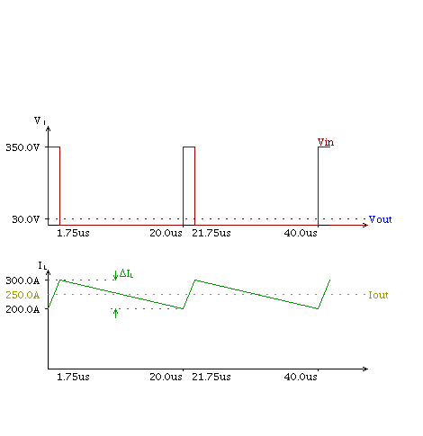

4. W załącznikach zamieszczam przykładowy rysuneczek przebiegu prądu przy założeniach 350V na wejściu 250A/30V na wyjsciu. Jak widać indukcyjność wcale nie będzie tak duża jak podajesz - to zaledwie kilka uH !!! No i prądy w przetwornicy Buck są większe niż prąd wyjściowy - wcale nie owe 255 A tylko jak widać co najmiej 300A. Faktycznie, można zmniejszyć tętnienia prądu wyjściowego znacząco zwiększając indukcyjność i uzyskując mniejszy prąd maksymalny w indukcyjności, ale: po pierwsze większa indukcyjność przy tak dużym prądzie to coraz większe (kosmiczne) rdzenie a po drugie - coraz większa energia zgromadzona w indukcyjności, a nie ma co z nią zrobić przy gwałtownym zaniku obciążenia (nawet jeżeli gwałtownie wyłączymy tranzystory, to i tak energia przecież jest już właśnie zgormoadzona w rdzeniu).
5. Stosując rdzenie bez szczeliny powietrzej nie uda się uzyskać bez problemów prądów rzędu 300A; Dla takiego rdzenia, jak wyszukałeć maksymalny prąd nasycenia, jaki może być przeniesiony przez ten rdzń przy indukcyjności około 6uH (2 zwoje!!!) to zaledwie niecałe 20A !!!!
