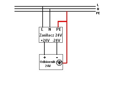

Mam: zasilacz 24V i pewne urządzenie.
Do zasilacza przychodzą 3 kabelki z gniazdka 230V: L, N i PE.
Z zasilacza wychodzą 2 kabelki: "+" i "-".
Do urządzenia zasilanego 24V powinny być podłączone "+", "-" i przewód ochronny (do metalowej obudowy).
Moje pytanie: jak mam podłączyć przewód ochronny do obudowy? Czy mogę go podłączyć do PE zasilania 230V, czy jakoś inaczej? Mogę go w ogóle nie podłączać (jakimi to grozi konsekwencjami)?

Według mnie nie ma różnicy czy to telewizorek, czy radyjko. Chodzi tylko o to, w jaki sposób podłączyć uziemienie ochronne i uziemić metalowe części obudowy. Chciałbym wiedzieć czy mogę złączyć je z przewodem ochronnym zasilania 230V, czy mogę go nie podłączać, czy mam je podłączyć jakoś inaczej - po to, any nie czegoś nie zrobić źle.Główny problem w tym że nie wiadomo co to jest za urządzenie tóre Musisz podłączyc do tego zasilacza.Przewód PE ma odłączyc zasilanie w razie zagrożenia porażeniem prądem.Oczywiście o ile jest zamontowany odpowiedni tzw. bezpiecznik.
Jest to urządzenie produkcji polskiej sprzed lat zaś zasilacz od innego "czegoś" może nowy?
Rodzaj urządzenia w zasadzie nie ma znaczenia. Ważne że uziemiony jest zasilacz. Porażenie napięciem 24V nie jest możliwe. Ale z ciekawości, jakie to urządzenie że przy niskim napięciu ma jeszcze uziemienie??
Co do podpięcia. Ten bezpiecznik o którym mowa to wyłącznik różnicowo-prądowy. Występuje w nowych typach instalacji, wymagany przepisami. Włosi na przykład nazywają go "ratujący życie" i takie właśnie jego przeznaczenie. Do niego instalujemy instalację trójprzewodową, czyli w układzie TN-S. Jeśli masz w domu starą instalację dwuprzewodową, czyli w układzie TN-C, masz uziemienie podpięte pod przewód neutralny (faktycznie PEN), który aż do transformatora jest również uziemieniowym.
Wszystko jest mozliwe, nawet smiertelne porazenie kilkunastoma woltami. Wszystko zalezy od warunkow srodowiskowych. Choc faktycznie 24V dla DC uznaje sie za napiecie "bezpieczne".Porażenie napięciem 24V nie jest możliwe.
Roznicowki niekoniecznie musza byc w wersji z podlaczeniem PE (a nawet PE nie powinno sie "przerywac" - np. by podlaczac bezpieczniki), zreszta zasada dzialania nie wymaga takiego podlaczenia. Rownie dobrze moga byc stosowane w instalacji 2 przewodowej.Ten bezpiecznik o którym mowa to wyłącznik różnicowo-prądowy. Występuje w nowych typach instalacji, wymagany przepisami. Włosi na przykład nazywają go "ratujący życie" i takie właśnie jego przeznaczenie. Do niego instalujemy instalację trójprzewodową, czyli w układzie TN-S. Jeśli masz w domu starą instalację dwuprzewodową, czyli w układzie TN-C, masz uziemienie podpięte pod przewód neutralny (faktycznie PEN), który aż do transformatora jest również uziemieniowym.

Ok, to masz zabezpieczenie w przypadku uplywu F -> PE - roznicowka.
Masz zabezpieczenie w przypadku zwarcia F -> N - nadmiarowka.
A co w przypadku uplywu F -> twoje paluchy wlozone gdzie nietrzeba -> chocby gleba, badz jakakolwiek instalacja (np. co). Wg. Twojego schematu roznicowka nie zwracala by na to uwagi
Roznicowka dziala na F i N, czyli normalnych przewodach roboczych, i na bogi, nie porownuje zadnych potencjalow

Fakt, przyznaje, skutecznym srodkiem ochronnym bedzie zastosowanie i roznicowki i przewodu PE. Jednak zastosowanie samej roznicowki rowniez jest srodkiem ochronnym, nawet w instalacji 2 przewodowej. Posunal bym sie nawet dalej, i postulowal zmiane takiego zapisu normy: "nie jest wystarczajacym srodkiem ochrony...". Pozatym caly czas mowi ona jedynie o "dotyku posrednim".
A po co?? A chocby poto zeby ograniczyc skutki porazenia. Dla Ciebie nieistotne?? jak dla mnie dosc wazne
Co w sytuacji gdy laczony przez Ciebie w 10 miejscach przewod PE jednak bedzie mial przerwe?? Co w sytuacji gdy przebicie urzadzenie - swiat nastapi w urzadzeniu z czesciowo plastikowa obudowa? Co w sytuacji gdy to urzadzenie wreszcie nie ma metalowej obudowy i/lub skutecznego ekranowania??
