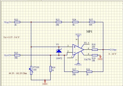

Witam serdecznie!
Potrzebuje pomocy w opisaniu działania mostak współpracującego z przetwornikiem T100. Rozwiązanie pochodzi z niemieckiej komory klimatycznej. Zakres napięcia wyjściowego zmienia sie od 0 do 10 V, którego to graniczne wartości reguluje się oddzielnymi napięciami Uzd i Uzg /z zakresu 8.37 do 9.6 V/ - współzależnie.
Schemat układu zamieszczam poniżej.
A teraz opiszę o co dokładnie mi chodzi.
Otóż, znalazłem w literaturze technicznej, że element V5 zabezpiecza wejścia wzmazniacza i że można takowy układ przeanalizować metodą superpozycji. Jednak nie znam tak dobrze działania i praktycznych zastosowań wzmacniaczy operacyjnych by samemu w ten sposób przeanalizować jak To działa. :602:
Proszę Szanownych użytkowników Forum o wyjaśnienie jakie ma zadanie i wpływ na pracę układu dodatnie sprzężenie /rezystory R23 R24 R57/. :609:
Przeglądając notę katalogową nie do końca zrozumiałem funkcję nóżki 8 /Iset/ w tym opamie UA776 alternatywnie B176/. Byłbym bardzo wdzięczny gdyby któryś Użytkownik dysponując jeszcze dodatkową chwilą udzielił odpowiedzi co ten Iset wprowadza /gdy jest zwarta ta nóżka do masy przez rezystor a co gdy wpływa do niej prąd/.
Dziękuje z góry Wszystkim którzy poświęcą swój czas na wyjaśnienie w/w wątku w Forum. :629:

Ponieważ próbowałem przeanalizować przez super pozycję układ wzmacniacza pomiarowego z tematu postu, zastanawiam się:
jaki wpływ na napięcie wejścia odwracającego ma zmiana czujnieka PT100 a tym samym napięcia wyjciowego układu??
Bo za analizując układ od "tyłu" / napięcia wyjściowego, napięcia do zkalibrowania układu wykraczają mi poza zakres Uz.
Bede wdzięczny za uwagi, a w między czasie będe próbował dalej... może jakaś symulacja w PSpice czy Protel.

Niestety sprawa nie jest taka prosta jak to w książka piszą.

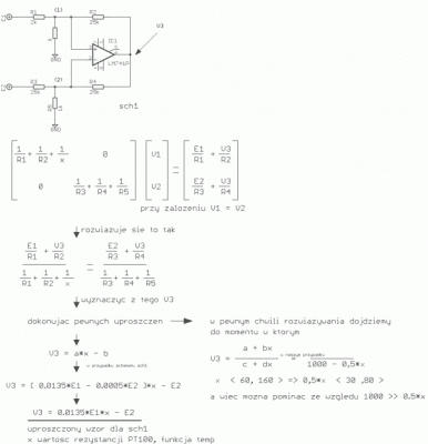

plik 1.gif pokazuję sposób rozwiazania, przyklad ma inne dane i brak jednego rezystora, ale mozna go pominac. W twoim przypadku zmianie ulegna tylko wspolczynniki a i b.
Wzor końcowy obarczony jest pewnym błędem, ale mozna go pominac ze względu na zastosowanie ów czyjnika.

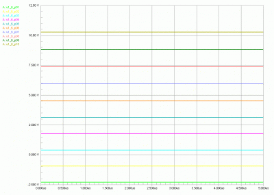

plik uwy_f(x).gif pokazuję sumulację napięcie wyjściowe w funkcji rezystancji PT100
zakres symulacji od 60 do 150 omów.
p01 PT100 = 60
p10 PT100 = 150
jak widać zmienność jest linowa, a wiec wzór jest poprawny.
plik uwy_f(E1)_x=100_T=0C.gif pokazuję sumulację napięcie wyjściowe w funkcji napięcia E1 dla PT100 = 100.
jak widać zmienność jest linowa i zgodna ze wzorem.
plik uwy_f(E2)_x=100_T=0C.gif pokazuję sumulację napięcie wyjściowe w funkcji napięcia E2 dla PT100 = 100.

Witaj Radcorp i dziękuję za dołączenie Swojej odpowiedzi na mój problem!
Twoje informacje rzuciły światło z innej strony na problem tego mostka. Widzę, że met. superpozycji zostaje w tyle za potencjałami węzłowymi - o ile się nie mylę.
Proszę Cię jednak o napisanie co kryje się pod współczynnikami a , b, c, d które zastosowałeś przy rozwiązywaniu tego równania /które to rezystancje/ , a już dopasuje w moim schemacie.
I czy rezystor R58 – 200Ohm na wyjściu wzmacniacza ma jakiś wpływ na postać macierzy – jak go uwzględnić ?
Bo próbowałem dziś rozwiązać tę macierz ale nie sprostałem :/. Czy mógłbyś napisać jakiego programu użyłeś do symulacji i generacji wykresów - Pspice czy coś innego?
Wracając dziś znów do lektury książki P. Góreckiego stwierdzam: „zaczyna świtać, ale jeszcze mglisto” .
Na tej podstawie nieśmiało piszę, że ten mój mostek składa się z części która jest przerzutnik Shmitta. Z elementami R22 i PT100 wyznaczającymi napięcie progowe /chyba ze się pomyliłem rezystorami rolę tę spełnia stosunek R25 i R26/ oraz rezystorami wyznaczającymi szerokość pętli histerezy / R23, R24, R57 znów z PT100/.
I tu się znów zastanawiam co ma w/w przerzutnik do mostka pomiarowego?? Przecież w nim wyjście ma zależeć liniowo od elementu czujnika a nie skokowo?!?! Oczywiście mostek pracuje w urządzeniu - i przetwarza linowo, wiec musi tu istnieć inna współzależność. Pozostaje przecież jeszcze sprzężenie zwrotne do wejścia odwracającego …
Moje znów pytanie:
co ono wnosi w stosunku do wzmacniacza operacyjnego i idąc dalej do całego mostka pomiarowego – w jaki /opisowo i we dług jakich wzorów/ współzależny wpływ ma "ujemne" razem z „dodatnim" sprzężeniem zwrotnym na napięcie wyjściowe pod wpływem zmiany rezystancji PT100?? Stosunek R27,R28 do R26 pewnie ustala wzmocnienie…
A propos 8ej nóżki UA776– Iset. Czy możliwe jest by podanie na nią dość dużego prądu /rzędu kilkunastu miliamperów/ może spowodować jego wyłączenie – brak sygnału na wyjściu tego opama?? Np. gdy pracuje jako wtórnik.
Śledząc zmiany na poście czekam ponownie na Wasze wypowiedzi – Radcorp i Gavi, oraz innych Użytkowników forum.
Z góry dziękuje!

Postautor: radcorp » 4 sie 2007, o 21:43
program "CircuitMaker 2000"
R58 macierz urośnie do postaci 3x3, w praktyce można go pominąć -> 100 razy mniejsza wartość niż R23 "zrób sym. z tym rezystorem a zobaczysz że ma mały wpływ +- 100mV ".
sprzężenie zwrotne w tym układzie są dwa sprzężenia jedno + drugie -, ale jak się dobrze przyjrzeć to okaże się, że wypadkowo jest -. Dodatnie sprzężenie powoduję niestabilność układu czyli:
albo powstanie drgań.
albo rżnięcie napięcia zasilania na wyjściu tak jak jest to w przerzutniku Shmitta.
UA776– Iset prąd z tej nogi może tylko wypływać, jeżeli chcesz wyłączyć op to trzeba podłączyć tą nóżkę do + napięcia zasilania (7 noga)
