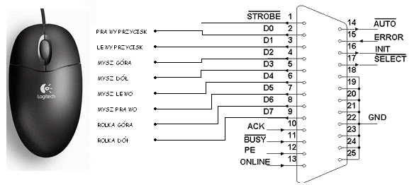

Przepraszam, bo zaszło pewne nieporozumienie ponieważ uważałem że w porcie LPT jest napięcie wynoszące 12V, ale po twoim poście sprawdziłem jeszcze w google i dowiedziałem się o moim złym myśleniu na ten temat ponieważ ma 5V(CHYBA).
Czy jak bym podłączył tak jak na schemacie(np.prawy przycisk-podłączone do guzika myszy).
Schemat w załączniku.

Postautor: piotr_go » 5 kwie 2007, o 09:37
Przyciski mogły by zadziałać, reszta musiała by być nieco inaczej podłączona i odpowiednio oprogramowana.
Tam do poruszania wskaźnikiem/rolką, służą (nie wiem jak to nazwać) "fotokomórki", musiał byś na nie wysyłać odpowiedni sygnał ale powinno zadziałać.

Postautor: loczi » 5 kwie 2007, o 10:12
Ale jak, bo nie wiem w czym jest problem choć na pewno jest jakiś haczyk lub błąd.

Postautor: piotr_go » 5 kwie 2007, o 12:59
nie ma tam takich sygnałów jak góra/dół lewo/prawo
w tej chwili nie mam czasu napisać coś więcej

Postautor: loczi » 5 kwie 2007, o 13:09
Przecież jak się rozbierze myszkę to taki sygnał już jest CHYBA. Chodzi mi o to żeby z LPT wychodziły sygnały do myszy(jako urządzenia rozebranego) podłączonej pod PS/2.
Wiecie o co mi chodzi? Nie wiem czy to jest dobra koncepcja ale wg mnie tak.

Postautor: Piotr Hnatiuk » 5 kwie 2007, o 16:41
Co do jednego masz rację, port LPT pochodzi z czasów kiedy wszystko było prostsze i elektronikę cyfrową realizowano głównie w oparciu o układy TTL zasilane właśnie z 5V.
Gryzoń z ogonkiem nie jest aż tak prosty jak port równoległy. Owszem zwykle ma dwa lub trzy przyciski, które może i dało by się sterować bezpośrednio, ale cała reszta wymaga głębszego "rozgryzienia" (jak to z gryzoniami bywa :)
W odróżnieniu od nowoczesnych myszy optycznych, stare kulkowe to również optyka. Jak dostaniesz się do elektroniki myszki to sam zobaczysz. Często stosowanym rozwiązaniem są dwie rolki (odpowiednio ruch góra-dół i lewo-prawo) połączone mechanicznie z wypełnioną otworkami tarczą. Tarcza ta przerywa drogę światła od oświetlacza (podwójna dioda LED) do fototranzystora. Dioda jest podwójna, aby można było określić kierunek ruchu. Zliczając impulsy z fototranzystora procesor oblicza przesunięcie w danym kierunku. Jak zapewne zauważyłeś nie jest to tylko banalny licznik, tylko układ determinujący jednocześnie wielkość i kierunek przesunięcia. Co określony przedział czasu wynik obliczeń dla obu kierunków jest przesyłany do komputera (razem z informacją o stanie przycisków) w postaci szeregowej przy pomocy odpowiedniego protokołu na złączu PS2.
Tak więc prostego gryzonia można uznać za nie najprostszy komputer, analizujący fizyczne dane wejściowe (wielkość przesunięcia, kierunek ruchu, szybkość ruchu, stan przycisków), dokonujący obliczeń, które trafiają do PC po PS2.
Rolka jest połączeniem trzeciego przycisku i trzeciego analizatora ruchu.

Postautor: KonradB » 6 kwie 2007, o 11:58
Co mi pierwsze do głowy przyszło - to spięcie LPT z PS/2, pomijając w ogóle mysz. Ale soft to obsługujący byłby trochę za bardzo skomplikowany (a ja lubię rozwiązania proste) i chyba niekoniecznie by to chciało chodzić pod Windowsami (hmm... nie pamiętam już czy w PS/2 jest określona minimialna częstotliwość sygnału zegarowego... ostatni raz rzeźbiłem coś w tym temacie z pięć lat temu).
Ale jeśli pozostaniemy przy myszy...
2 x 2 linie na sygnały kwadraturowe (po dwie na pion i poziom) + 2 (lub 3) na sterowanie przyciskami myszy - do tego wszystkie pracujące jako wyjścia. Zależności czasowe nie byłyby w tym przypadku tak rygorystyczne - przecież mysz można przesuwać nawet bardzo wolno i wszystko działa :)
Podsumowując - wygląda na to, że dałoby się z portu równoległego "sterować" myszą ;)
