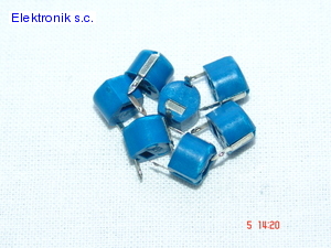

Kupiłem sobie ostatnio pierwszy raz trymer, ale jak się reguluje jego pojemność :609:
Wygląda on mniej wiecej jak na tym zdjęciu:

zdjęcie w ujęciu najbardziej mylącym, to chyba lepsze:
Obrazek
Jak się ten element wlutuje, to z góry patrząc widać otworek z coś jakby śrubką.
I tą śrubką kręcąc zmienia się pojemność w granicach określonych danymi
katalogowymi elementu.

Te takie cztery małe wystające blaszki w dziurce mają tworzyć srubke. Nawet takiego malego srubokręciku nie mam.
Postautor: end » 23 mar 2007, o 18:36
Dokładnie tak! i tym ustalasz sobie pojemność jak wspomniała Natasza.
Ale są różne rodzaje trymerków, a co do śrubokręta.. trzeba kupić, drogie tak bardzo to nie jest.

Ten śrubokręt powinien być specjalny z tworzywa , bo w niektórych przypadkach samo dotknięcie metalowym śrubokrętem powoduje zmianę pojemności ( ten metalowy śrubokręt staje się częścią tego kondensatora ). Taki śrubokręt można wykonać samemu , kupić lizaka na patyczku plastikowym i po zużyciu lizaka opiłować patyczek tak żeby przypominał śrubokręt .
