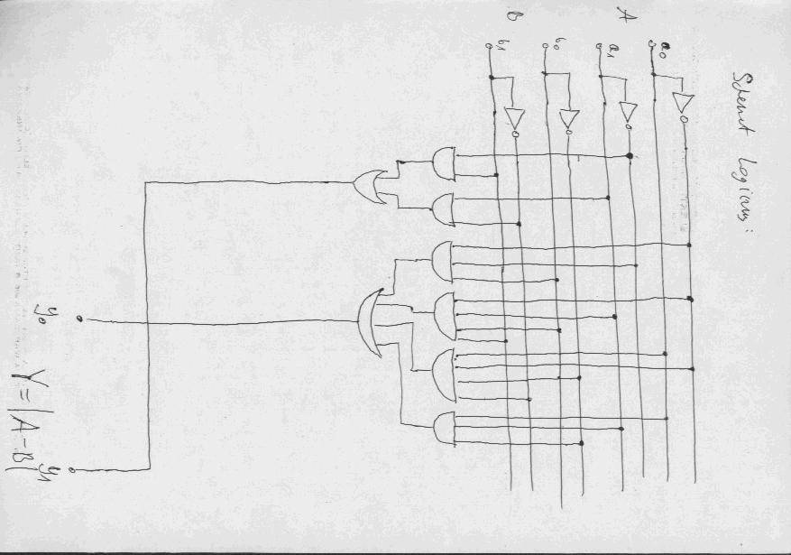

Witam. Mam do wykonania zadanie. Na szczęście tylko na papierze. Dane są dwie liczby dwubitowe
A={a1,a0}
B={b1,b0}
zadanie które ma wykonać układ to y=|A-B| (zadanie arytmetyczne)
muszę dojść poprzez tablice Karnaugha do wyniku i narysować układ na bramkach. Pomoże ktoś??(czy napisałem wszystko jasno?? Jeśli nie to proszę pytać) Zależy mi na pomocy fachowców pozdrawiam[/code]

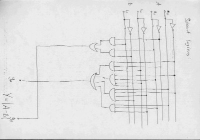

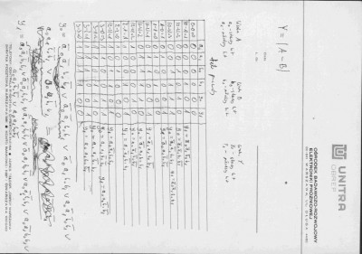

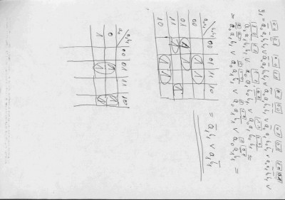

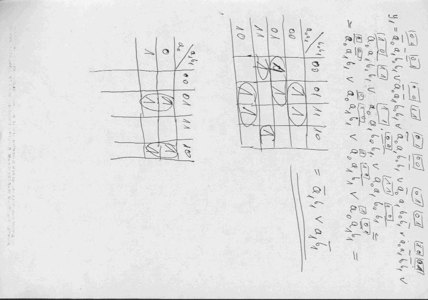

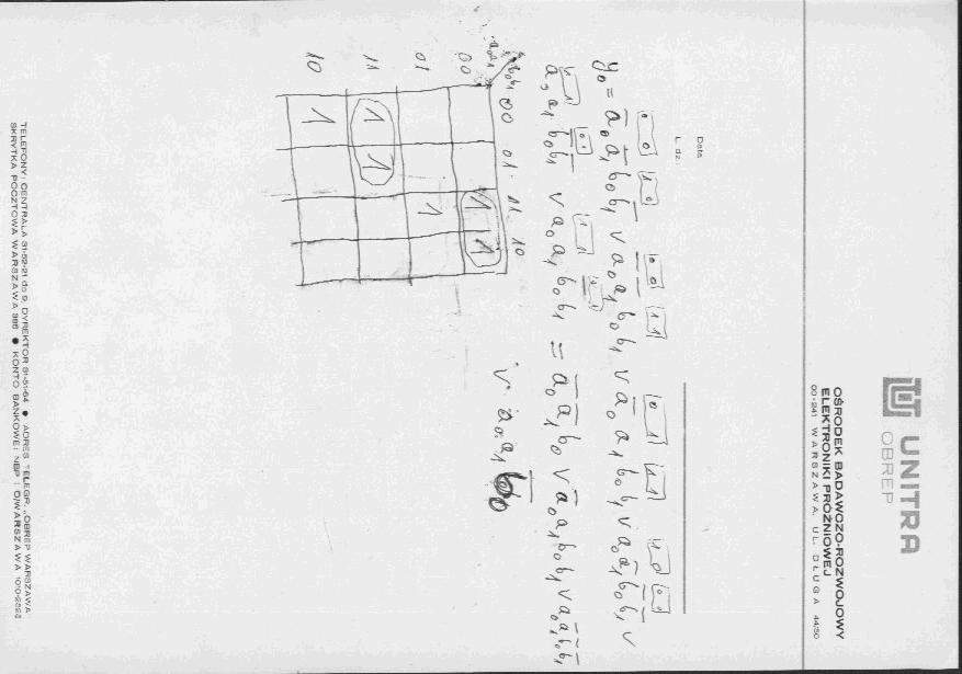

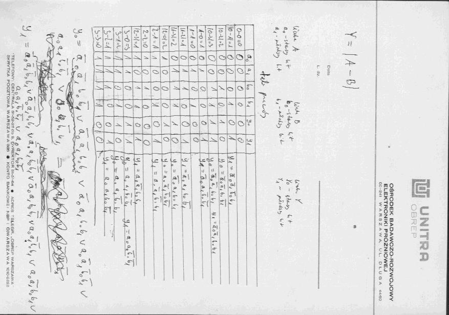

Postautor: Aleksander Zawada » 16 mar 2007, o 16:05
Jako, że tamt już troszeczkę przeleżał, co daje cień szansy, że zapytujący się przyłożył do zadanej mu pracy można wrzucić odpowiedź, choć nie wiadomo czy dobrą :597: .
Jako próżniak rzadko coś minimalizuję i może być źle :599:

Postautor: piterino_16 » 16 mar 2007, o 16:52
Zadanie już wykonałem. Było ono na środę. Mam inne rozwiązanie. Y0 zrobiłem na bramce Ex-OR(czyli funkcja modulo 2). dla Y1 nawet mój nauczyciel się pogubił i powiedział, że jak to rozwiąże to nam powie bo na lekcji nie było na to czasu.
Aleksander Zawada
Posty:532
Postautor: Aleksander Zawada » 16 mar 2007, o 17:20
Sprawdziłem-to, co zaproponowałem realizuje to samo co bramka EX-OR.
