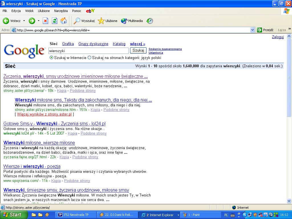

Problem jeste tego typu. w wyszukiwarce Google wpisuję np hasło wierszyki. Wszystko ok. Wyskakuje mi rezultat wyszukiwania. Klikam sobie na link który mnie interesuje a tu...lipa. Otwiera mi się coś dziwnego. Raz otworzyły mi się strony erotyczne :609: .co może być tego powodem?? Jak mam się tego pozbyć??

więc to wygląda tak wchodzę na google i kilkam link podświetlony na fioletowo. Zamiast otworzyć mi się strona z wierszykami otwierają mi się dwie inne stronki pokazane na zdjęciach.dlaczego?? jak tego się pozbyć?
Postautor: pajaczek » 7 lut 2007, o 16:48
Cos Ci podmienia adres. Podana strona istnieje i u mnie wyswietla sie poprawnie.
Albo zalapales jakies swinstwo, albo ktos Cie tym uraczyl zdalnie.
Mozna to zrobic na wiele sposobow, wiec trudno podac jedno konkretne rozwiazanie. Sprobuj poszukac spyware, wirusow i innego swinstwa u siebie.

Zrób loga programem Hijackthis i sprawdź na www.hijackthis.de
Widzę, że korzystasz z aplikacji Neostrada TP - ja bym to g... wywalił. Nawet nie można mieć swojej strony startowej... nawet jak zmienisz na swoja to po restarcie kompa już masz znowu neostrada.pl :/
Jak miałem modem TP to używałem połączenia utworzonego w XP i Autoconnect do tego.
