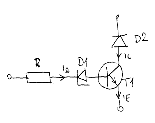

Czy moglbym prosic o pomoc w wyznaczeniu pradow oraz rownania diod w danym fragmencie ukladu.
Ib, Ic, Ie
oraz rownania diod
D1 oraz D2
z gory dziekuje.

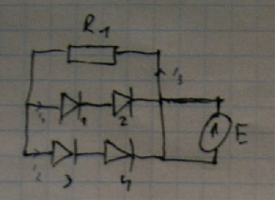

Postautor: mresss » 5 lut 2007, o 12:29
oraz prady w takich ukladach
radcorp
Posty:79
Lokalizacja:Polska
Postautor: radcorp » 5 lut 2007, o 21:21
Ic = 0 "dioda zaporowo"
Ie = Ib
Ib = 0, gdy Uwe =< 0.7 + Uz
Ib = (Uwe - Uz - 0.7)/R, gdy Uwe > 0.7 + Uz
jezeli D1 to zener
Id4 = 0
Id1 = Id3
Id1 = 0, gdy E =< 0.7 + Uz
Id1 = ∞, gdy E > 0.7 + Uz
jezeli nie
Id1 = Id3 = Id4 = 0
I1 = 0
I2 = 0
I3 = 0
Izrodla = ∞, zwarcie zrodla nap.
po studencku "inz." to tak

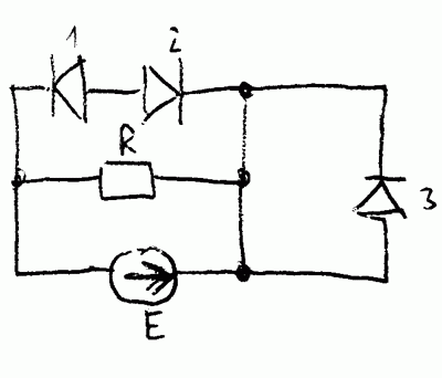

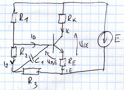

Na schemacie A
Przez diode 1 i 2 nie bedzie plynal prad, jednak czy przez diode 3 poplynie jakis prad ?
Na schemacie B
Jak wyznaczyc prad Ib oraz I2, czy w tym obwodzie mozemy pominac gałąź z kondensatorem ?
Schemat A
Schemat B

Postautor: radcorp » 9 lut 2007, o 22:08
A. I3 = 0 [A]
B. zla polaryzacja zrodla E
