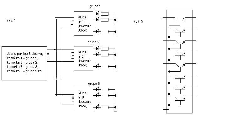

Witam,
Chciałbym się dowiedzieć, czy jeśli mam kluczować 8 ścieżek(połączeń, żył), to musze to robić 8ioma odzielnymi kluczami(np jakimiś tranzystorami bipolarnymi) czy może są gotowe układy w obudowach DIP mające w sobie te 8 kluczy i wszystkie bazy lub bramy tranzystorów wewnątrz są ze sobą połączone. Taki układ pozwoliłby mi zaoszczędzić wysiłek i nie lutować 8 ścieżek do kluczowania * 8 grup takich ścieżek * 3 nóżki tranzystorów?
Opisując układ są to 64 diody LED które musza być sterowane z tej samej 8 bitowej pamięci, abym był w stanie na kazdej wyświetlić jakiś obraz, muszę przełączać je tak, że pierwsze 8 diod to komórka pierwsza, drugie 8 diod to komórka druga... ostatnie 8 diod to komórka 8 i od nowa. Samo liczenie i wskazywanie grupę 8 diod nie jest trudne, można zrobić na licznikach z dekodowanymi wyjściami, chodzi tylko i jedynie o te klucze.

Nie bardzo rozumiem co i jak chcesz kluczować.
Istnieją 8-krotne klucze analogowe
( ADG714/715: http://www.elenota.pl/pdf/Analog_Devices/adg714_5_b.pdf)
ale z opisu wnioskuję, że raczej myślisz o przełączaniu sygnałów cyfrowych.
Czy układ, który opisałeś to po prostu 8 pozycyjny wyświetlacz multipleksowany?
W takim wypadku na katody wszystkich diod w danym wierszu podłączasz do wspólnego drivera npn (po jednym na wiersz). Natomiast anody diod w każdej kolumnie łączysz razem i podajesz na nie zasilanie z kolejno kluczowanych driverów pnp (również po jednym na kolumnę). Kluczowanie sprowadza się do dekodowania numeru kolumny (np. za pomocą HC138) i wysterowania właściwego drivera zasilającego grupę anod.
Jeżeli jednak chciałbyś gdzieś odcinać jednocześnie całą grupę 8 linii cyfrowych to pomyśl o wykorzystaniu buforów z wyjściem trójstanowym (np. HC541).

cos jak uln2803 ?

Poprotu osiem tranzystorów npn w obudowie dip. Mogą mieć połączone bazy choć nie muszą. Dołączam obrazek. MDz - możesz to narysować?

Tak, ULN2803 albo coś innego z tej rodziny to dobre rozwiązanie. W środku siedzi osiem tranzystorów (w układzie darlingtona) z otwartym kolektorem. Mają duży prąd wyjściowy ok 500 mA. Dodatkowo wyjścia zabezpieczone są diodami - gdybyś chciał sterowac np przekaźniki.
Zobacz PDF na http://www.datasheetarchive.com/

I można je kupić nawet za 1,20 PLN :) - to taniej, niż jak bym kupował osiem tranzystorków oddzielnie - dziękuję.
