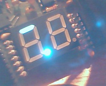

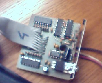

dostalem obrotomierz na ukladzie NE555P i HCF4511BE (dekoder) wlutowalem wyswietlacz tak jak na zdjeciu jednakze swieci tylko kropka i jedna kreska, po podlaczeniu do auta swieci jeszcze jedna kreska - i zmieniaja sie po zwiekszeniu obrotow czyli obrotomierz dziala ale zle wyswietla, moje pytanie to jak poprawnie wlutowac wyswietlacz? Jestem laikem wiec prosze wytlumaczyc lopatologicznie.. siagnolem datasheet'a do dekodera ale niz z niego nie rozumiem. http://www.alldatasheet.co.kr/datasheet ... 11BEY.html

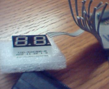

1 rozrysuj sobie wyprowadzenia swojego wyswietlacza zgodnie z oznaczeniem ponizej (nazwa segmentu to literki z ktorych sie sklada)
2 z pdfa rozpisz sobie gdzie sa wyjscia driwerow dla poszczegolnego segmentu
3 oznaczenie literowe z pdfa polacz z takim samym oznaczeniem na wyswieltlaczu :no: zapomnij o zasilaniu Obrazek

czyli wychodzi na to ze wlutowalem go dobrze, jednakze nie swieci dobrze - pierwsza fotka.Nie znam sie na tyle na elektronice i nie wiem jakie informacje byly by wazne by mozna bylo mi pomoc :(
Postautor: ACeK » 27 sty 2007, o 19:12
Obrazek najlepszy bylby schemat ;) jesli sa dwa wyswietlacze (dwie cyfry) i dwa uklady do ich sterowania to sprawdz czy :no: pomieszales polaczen miedzy nimi. Mozesz tez sprawdzic przez podanie na wejscie dekodera sygnalu sterujacego i sprawdzic czy prawidlowo wyswietlane sa cyfry Obrazek

teraz mi wyszlo ze wszystko jest zupelnie inaczej podlaczone i wogole nie swieci... najlepszym rozwiazaniem bedzie chyba kupno gotowego zestawu - tej juz od wiecznego przelutowywania powoli traci sciezki.
Mozesz polecic gdzie kupic zlozony zestaw obrotomierza (4cylindry jedna cewka) cyfrowy albo diodowy.
Dzieki za pomoc ale widac przeroslo mnie to :(
wyswietlacz wlutowany - co sie okazalo byly problemy gdyz sprzedawca sprzedal mi wspolna anode a potrzebowalem katode.
