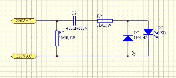

Postautor: Piotr » 19 sty 2007, o 22:13
Zrob jak na rysunku. Bez diody przeciwrownoleglej LED nie pozyje dlugo, a na rezystorze 40k stracisz sporo mocy, ktora trzeba gdzies odprowadzic.
Pzdr
PZb
