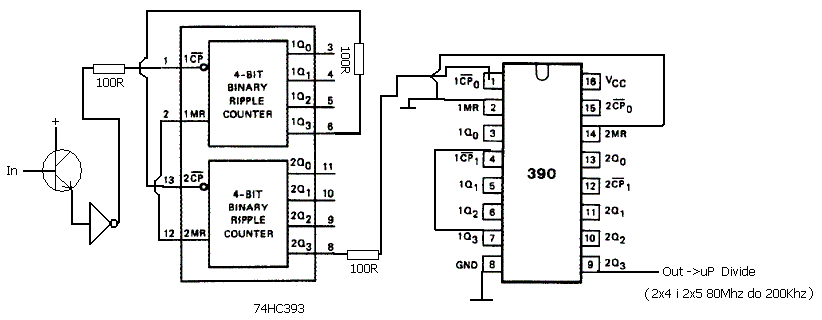

Postautor: jacynka84 » 5 sty 2007, o 08:42
Czy takie coś będzie działać do 50Mhz ?
No i ile sama atmega da rade zliczyć f ?
W nocie HC393 wykazuje że chodzi do 99Mhz - ile w tym prawdy ?

Postautor: czarutek » 7 sty 2007, o 19:24
Musisz popróbować. Moim zdaniem zbędne są oporniki 100 Omów. Ten negator na wejściu chyba też...
A jakiego typu ma być sygnał wejściowy?

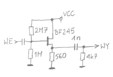

Na wejście dałbym coś takiego:

Tak się składa że mam BF245 , zobaczymy.

Nie podałem wartości pierwszego kondensatora - powinien mieć do 100p.
