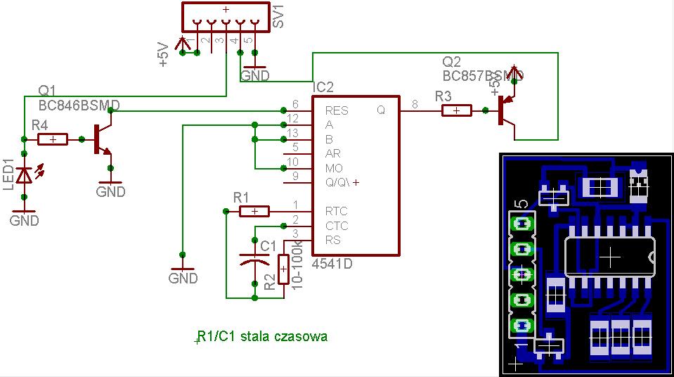

ja kieedys zrobilem taki ukladzik na cd4541 i porcie lpt ..przy starcie Systemu na 1 lini portu LPT musial pojaiwc sie stan wysoki raz na 0.9-3 min <reg> jezeli sie nie pojawil to restart tzw watchdog w wersji smd zajmowal ten uklad az 15x20mm
btw kazdy watchdog bedzie wymagal jakiegos programu dzialajacego wewnatrz systemu operacyjnego
