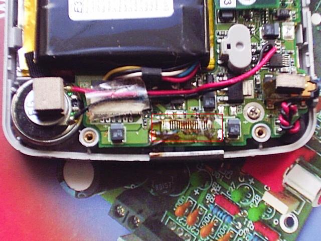

Witam. Znajomy dał mi do naprawy Palmtopa Mio 168 z wyrwanym gniazdem systemowym.
Ale zanim trafiło to do mnie znajomy dał to innemu znajomemu który chyba ubil to biedne urządzenie na amen.
Zamiast przylutować gniazdo jak człowiek to zalał cyną wszystkie nóżki gniazda razem...
Odessałem cynę i widac pady niby całe, ale gniazdo zupełnie pogięte i wydaje się, ze nie do użytku.
Wiecie gdzie można kupic takie gniazdo? Co to w ogóle za gniazdo?

Gniazdo
Widziałem takie gniazdo na Allego, co powien czas ktos oferuje. Ja też mam problem taki ze coś mi nie styka za kazdym razem i jadąc samochodem raz ładuje raz nie.
To raczej wina delikatnego gniazda, bo na różnych wtyczkach to samo sie dzieje.
W nowszych modelach jest bardziej solidne i odporniejsze na uszkodzenie gniazdo mini usb. Nie wiem w końcu, czy te moje jakoś mozna poprawić czy trzeba wymieniać całe gniazdo. Moze wiesz, jakby tu przerobic ładowanie np i korzystać np z gniazda słuchawkowego obok a ze sluchawek zrezygnowac ? Nigdzie do Mio żadnego schematu nie mogę znaleźć.
Ostatnio zmieniony 17 lis 2006, o 13:41 przez slipio, łącznie zmieniany 1 raz.
Pewnie można by przerobić dochodząc który PIN w złączu systemowym odpowiada za wej. napiecia ładowania i wtedy polutować przewody odpowiednio do gniazda słuchawkowego które wczesniej już odłączyliśmy od płyty głownej. Trochę zabawy ale raczej realne.
Ten Mio którego miałem do roboty okazał się ubity na amen, bo gość puścił 3.7V na wszystkie nóżki złącza... no szkoda.
No szkoda, faktycznie. Najlepiej byłoby mieć schemat, ale nigdzie nie mogę znaleźć jak do tej pory. Szkoda palma, bo jak dla mnie wystarcza, a takie ciągłe problemy z zasilaniem są wkurzajace, nigdy nie mam pewnosci czy ładuje na zgaszonym ekranie, mimo ze lampka ładowania sie swieci! ..to nie zawsze ładuje w tym momencie. Strasznie delikatne jest to gniazdko, bardzo nieodporne na na zginanie w poprzek. Dzieki za sugestie
