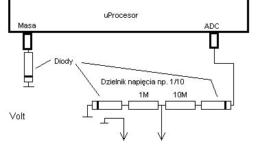

Dobrze mówie ? jakąś kombinacje muszę wymyśleć. nie wie ktoś jak to jest zrealizowane w
fabrycznych miernikach? rozebrałem swój i nic nie zobaczyłem w sumie. wszystko chowa sie w procesorku.
Ampery łatwo zrealizować ,ale te wolty mnie dręczą!! :565: :566:
Co jeśi odwrócę te polaryzacje?
Czy ten układ ma szanse 'obronić ' miernik przed złym podłączeniem??

Nie tak! AtMega8 ma już w swojej strukturze zabezpieczenia wszystkich wejść za pomocą diod. Na każdym wejściu są 2 diody: jedna podłączona anodą do masy i katodą do wejścia, druga anodą do wejścia i katodą do zasilania plus 5V. Możesz dodatkowo zabezpieczyć dane wejście ADC dając dodatkowe diody (najlepiej Schottkiego o małym napięciu przewodzenia) połączone j.w. W razie odwrotnej polaryzacji lub przekroczenia napięcia na wejściu powyżej 5V, jedna z tych diod zaczyna przewodzić i całe "niechciane" napięcie jest odkładane na rezystorach dzielnika, zaś wejście procesora jast zabezpieczone. Dzielnik też narysowałeś na opak.

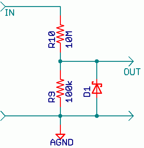

Jak ten dzielnik wg ciebie ma być?
Mi sie wydaje że dobrze jest.
A może d. zenera 5V w kierunku do uP i masy wystarczą aby
zabezpieczyć? nie moge sobie pozwolić na brak mierzenia milivoltów.

Postautor: radcorp » 23 paź 2006, o 16:40

Postautor: jacynka84 » 23 paź 2006, o 17:00
Dzięki ,sprubuję tego schematu.
Ale jednak mam nieodparte wrażenie ze robisz wejścia i wyjścia dokładnie na odwrót
niż powinno być.
Dlaczego tak myśle-
np. mamy 100V i masa
ma 2 drogi przez rez np. 10kohm i 100kohm
10% pójdzie przez 100k -90% przez 10k.
Odwróć sobie wejścia z wyjściem.
Wiem coś bo zrobiłem takie coś. ponadto chodzi o podzielenie napięcia do badania.

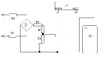

[ Dodano: 24-10-2006, 12:40 ]
A jak z tym mostkiem kombinować? czy diody 1n4001/2/4/7/8 wytrzymają np 500V/5A ??
Czytałem specyfiki tych diód ,ale najwyraźniej nie umiem jeszcze wszystkiego zrozumieć,
dlatego pytam.
[ Dodano: 24-10-2006, 13:24 ]
A tak może być?
czy bez rezystorów na wejściach?

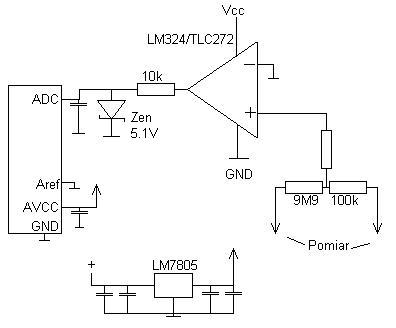

Postautor: jacynka84 » 24 paź 2006, o 17:06
Co to właściwie jest? jeśli dzielnik napięcia to ok, ale czy tu jest te zabezpieczenie?
[ Dodano: 24-10-2006, 22:23 ]
Wolę jednak coś prostrzego.
Takie coś dobrze będzie działać? równierz przy małych woltach?

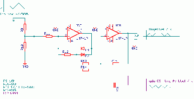

[ Dodano: 26-10-2006, 16:04 ]
przejrzałem schemat wewnętrzny operacza LM324 - wydaje mi sie że to obojętne czy zamienimy plusa z minusem przy pomiarach napięcia w wejściach Inverting i Noninverting -
Prawda czy nie ?? :566:
PS jakie rezystory i jak mają być podłączone w tym OPamp'ie?

Postautor: radcorp » 26 paź 2006, o 21:22
aktywny prostownik sygnalu wejsciowego, z dzielnikem
