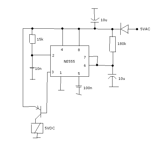

Chciałem zrobić układ, który będzie po jakimś czasie od włączenia zasilania jednorazowo załączał przekaźnik, niestety układ świruje i nie mam pojęcia dlaczego, bardzo proszę o pomoc.
[ Dodano: 04-09-2006, 13:47 ]
Może powiem dokładniej o co chodzi. Sam układ monostabilny jest ok, jeśli za pomocą śrubokręta czy czegoś innego zewrę nóżke 2 do masy to włącza się normalnie timer na okres ustalony za pomocą rezystora 180k i kondensatora 10u. Problem jest w tym, że przy włączaniu zasilania na nóżkę 2 jakby nie leciał impuls startu, układ uruchamia się i czeka aż się go wyzwoli. Jak mam zrobić, aby samo włączanie zasilania wyzwalało układ?

Postautor: Piotr » 4 wrz 2006, o 12:53
Uwagi:
- 10uF w zasilaniu to za malo przy zasilaniu AC.
- 10nF przy pinie 2 jest za maly. Poza tym, zeby ten uklad pracowal poprawnie rownolegle do 15k musi byc wlaczona dioda (zaporowo).
- w bazie T MUSI byc rezystor co najmniej 4,7...10k.
- cewka oprzekaznika MUSI byc zwarta w kierunku zaporowym dioda.
Pzdr

Postautor: Sova » 4 wrz 2006, o 13:51
zmieniłem konda 10n na 10u i działa ok, widocznie układ nie nadąrzał "złapać" impulsu. Bardzo dziękuję.
