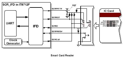

Zmyliła mnie zawartość płytki ze sterami - uparcie instalowałem stery do I/O Winbonda, podczas gdy w końcu odszukałem kość na płycie okazało się, że ta jest f-y ITE:)!
Połowiczność polega na tym, że choć Winda nadal widzi port com-2 (nawet po odinstalowaniu portu com-2, i ponownym skanowaniu systemu pod kątem zmian sprzętowych - ów port nadal się pojawia),to teraz mam dodatkowy (oznaczony żółtym wykrzyknikiem) "ITE Virtual COM Port (COM-3)".
Dokopałem się też do specyfikacji tego układu, a w niej znalazłem schemat jak w załączniku - na moje oko wszystko jest poprawnie, ale mogę się mylić..
