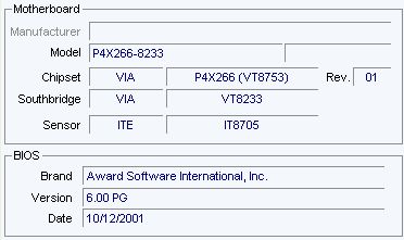

Co do plyty wlasnie pisze tu poniewaz jest to jakis noname. Chipset jest taki jak na screenie.

Ściągnij program Aida32 i wszystko wiadomo będzie od razu.

Postautor: Dydas » 28 sie 2006, o 09:59
Postautor: end » 28 sie 2006, o 16:06
Z tego co udało mi się dowiedzieć, to pójdzie ten 2.8 normalnie.
W manualu jest napisane, że wszystkie P4 32Bit na FSB 400Mhz
