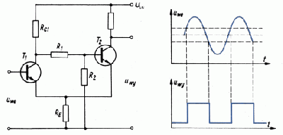

Czy ktos wie jak zrobic przerzutnik schmitta na tranzystorach tylko nie chodzi mi o cos takiego
jak na rysunku ponizej, bo na wyjsciu stan niski i stan wyskoki to sa napiecia dodatnie. Ja potrzebuje zeby na wyjsciu stan wysoki byl napieciem dodatnim a stan niski napieciem ujemnym.
Z góry dzieki za pomoc.

Podczepić w odpowiedni sposób wzmacniacz operacyjny na wyjście takiego przerzutnika, a może nawet komparator. Może potem narysuję. Układ -rzecz jasna- będzie wymagał symetrycznych napięć zasilania.

tylko ze na wyjsciu ma byc +/- 40 V albo wiecej wiec nie wiem czy znajdziesz taki wzmacniacz operacyjny na takie napiecie zasilania.
Na wejscie podaje sygnal TTL o czestotliwosci 2 MHz.

Podałeś ciut wiecej informacji niż poprzednio. Podaj może więcej konkretów, np. do czego to ma właściwie służyć?

To napięcie ma powedrować na jaksieś sondy. Po prostu potrzebuje jakiś układ na który podaje sygnał TTL o czestotliwości 2MHz i ten układ w momencie kiedy jest na wejściu 0V to daje -40V a gdy na wejściu jest 5V to układ daje +40V. Te +/- 40V podaje na sondy.Tak naprawde nie musi to być wzmacniacz ale jakiś układ który będzie przłączał na plus lub minus 40V.

weź rezystor podłącz do +40V z drugiej strony ściagaj do do -40 zwykłym tranzystorem NPN a steruj to pprostu z TTL przez transoptor... moze charakterystyka pradowa sygnału wysokiego i niskiego nie będzie taka sama (ewentualnie steruj zamaist rezystorem drugim tranzystorem ale to bardziej rozbudowany ukąd bo musisz zaradzić opóźnieniom zeby zwarc nei było) ale dla sondy to chba nei am wiekszego znaczenia bo pojemności i pobór prądu na sądach są niewielkie.
