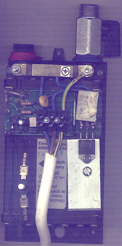

No właśnie, dostałem go do naprawy, nie ma na nim oznaczonego modelu z tąd nie podałem w poście.
Zleceniodawca twierdzi, że nie 'chodzi', przeryłem wszystko i nic nie znalazłem, moje pytanie brzmi:
- model/ typ
- schemat
- co w nim siada?
Postautor: end » 8 maja 2006, o 12:42
A grzałka napewno sprawna?
Z tego co widać to tej elektroniki tam za wiele nie ma, ale jak pisałeś, przeryłeś układ a on nadal nie działa to ciężko coś stwierdzić.
A nie śmiem nawet Ci doradzać, w końcu dobrze wiesz co robisz (serwisant RTV) :)

Postautor: _PREDATOR_ » 8 maja 2006, o 12:52
No wiesz, grzałka :P
Układ pobiera 20A, sprawdzona, podłączyłem żarówkę, bo bym domek póścił z dymkiem (20A).
Ciekawy jest tu sposób załączania, poprzez kontraktron, znalazłem jedną przerwę z zasilaniu elektroniki, pod mostkiem/ druk, ktoś mocno w tym kopał, kurna nie wiesz, że najprostsze usterki są najtrudniejsze do usunięcia :P ?
Zleceniodawca sprawdzi to, o efektach nie omieszkam poinformować.
Koledzy powiedzieli, że takiego 'badziwia' jeszcze nie widzieli, może też dowiem się co to za model?
